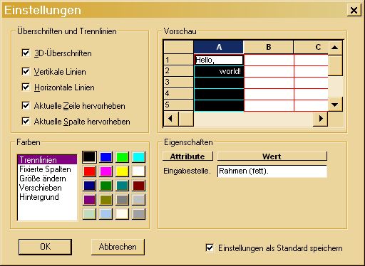

Das mit der Übernahme aus einem Vorlage-Projekt kann ich nicht bestätigen. Hab ich versucht.
Ich möchte die Felder ja auch gar nicht löschen sondern sie nur verschieben. Im jeweiligen Projekt geht das ja, aber ich kann es nicht speichern.
Übrigens ist mir da noch etwas aufgefallen. Es gibt da im Menü den Punkt "Extras - Darstellung - Tabelle anpassen. (siehe Anhang) Aber außer Trennlinien, Rahmen und Farben kann ich hier nichts ändern.

moin,
sorry.......geht nicht.

hallo nobbi64,
es gibt doch einen weg.......in dem verzeichnis....
/usr/auco.732/agc.tmp......ist unter anderem die reihenfolge deiner
kabelstruktur abgelegt. für das projekt demo, ist es die datei
"demo_000014.agc", für das projekt nobbi wäre es "nobbi_000014.agc"
wenn du die demo agc kopierst, auf den namen nobbi.........ist weniger
arbeit als immer die spalten sortieren.
