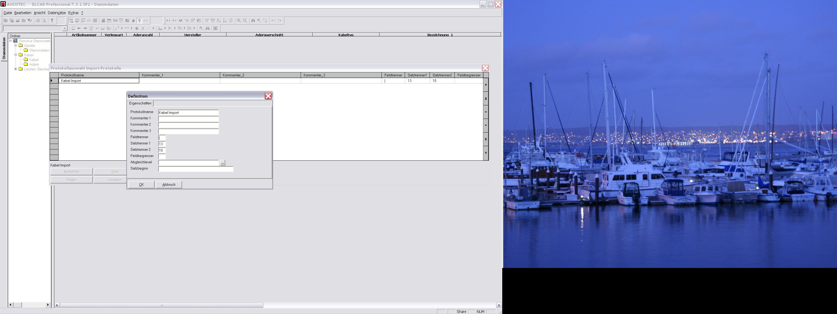

Ich hab ein Problem mit der Kabeldatenbank. Und Zwar wenn ich in die Kabeldatenbank mein Excelshit Importiere scheint alles zu passen. Jedoch sobald ich meine Aderdatenbank draufspiele stimmt die Aderanzahl bei gewissen Kabel nicht mehr.
Wie Z.B. im Bild das erste Kabel. Ich hab bis jetzt versucht:
1.im Excel die hinterlegten Formeln zu eliminieren (Kopieren und Einfügen WERTE)
2.sämtliche Beistriche in der Querschnittsangabe gegen Punkte getauscht
3.' vor allen notwendigen Texten platziert ausser Zahlenfeldern
4. Die von ELCAD automatisch erstellte Aderdatenbank exportiert mit Aderkennzeichnungen versehen und wieder importiert
Und x verschiedene Andere Varitionen mit Kabeldatenbank export, überspeichern, Texte tauschen und wieder importieren.
Funzt alles nix.
Gibt es sonst noch welche Standard fehler die man machen kann?????
Ich hab mal vorsichtshalber die Excelshits als Text hochgeladen (.txt entfernen)
Grüße Gernot

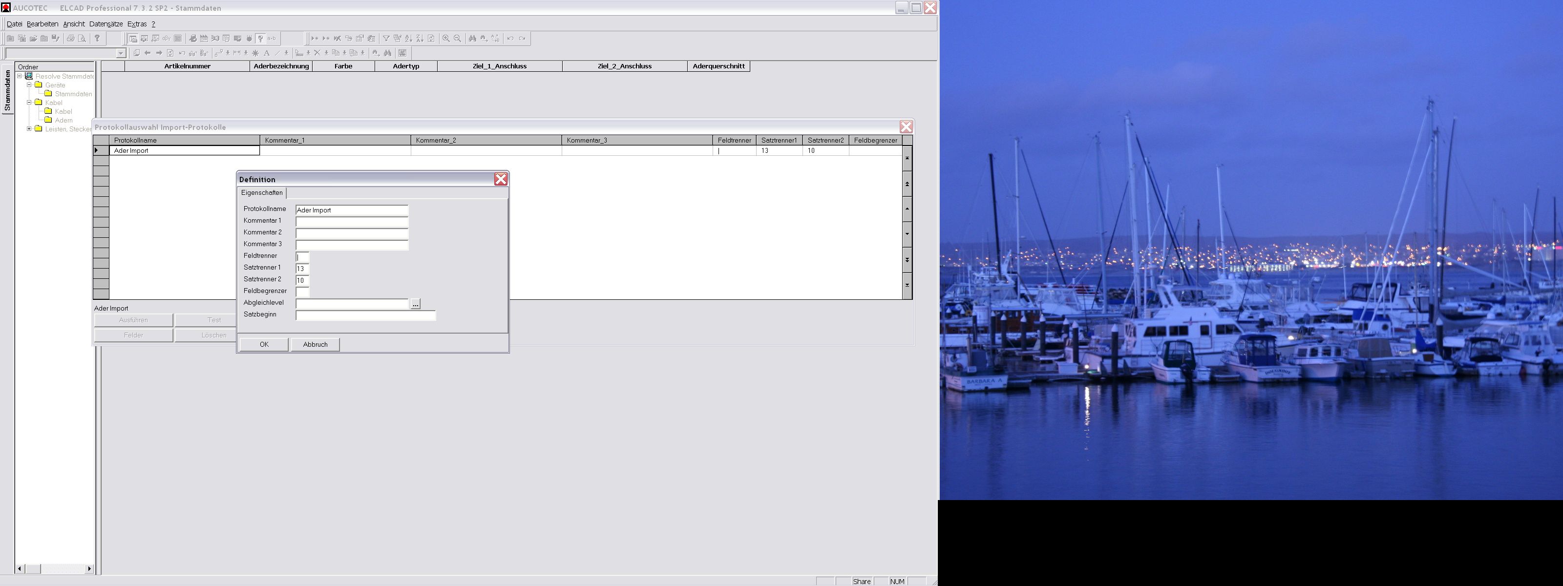

Neh funzt leider nicht!
Mach ich beim Ablauf was falsch?
1. Aderdaba löschen (Luxus weil sie sowieso weg ist wenn man Kabeldaba löscht)
2. Kabeldaba löschen
3. Kabeldaba Import über Protokolle (Exel auswählen) mit A. Daten abgleichen und B. Daten zufügen
4. Aderdaba löschen
5. Aderdaba Import über Protokolle (Exel auswählen) mit A. Daten abgleichen und B. Daten zufügen
Problem wie gehabt
Anbei auch die Screen shots meiner Protokol Definitionen
Grüße Gernot
PS: Lass dich nicht von den Schiffchen im Hintergrund ablenken

Fehler dürfte bei Punkt 4 oder 5 gelegen haben. Durch den Import mit dem  richtigen Abgleichlevel und ohne löschen der Adertabelle ist richtig importiert worden.
mfg Robert

Danke für eure Hilfe!!
Es war  der Abgleichlevel der nicht richtig eingestellt war.
Ich glaub jetzt hab ich es so halbewegs geschnallt wie das Teil (Abgleichlevel) arbeitet.
