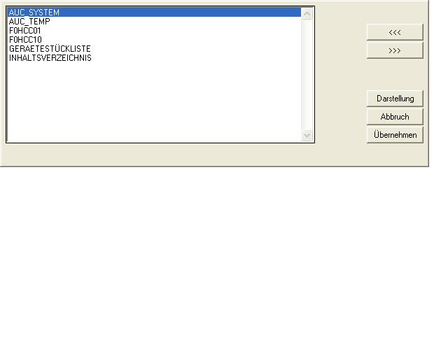

Schönen guten Morgen!
In meinen Skripten greife ich auf verschiedene Datenbanken/Tabellen von ELCAD zu. Kann ich davon ausgehen, dass die Namen der Tabellen immer gleich sind, beispielsweise AUC_SYSTEM > ZEICHNUNGEN oder GERAETESTAMMDATEN > DABA, oder kann es hier evtl. in einer englischen ELCAD Version auch zu anderen Tabellennamen kommen?
Viele Grüße!
-Stefan

So ganz 100% weiß ich es wohl noch nicht  aber ich greife unter AUC_SYSTEM auf ZEICHNUNGEN zu, um die Zeichnungen mit der AucBatchLib1 als ASCII zu exportieren.
Eigentlich funktioniert das ganz gut, oder begehe ich hier einen grundsätzlichen Fehler?

Wenn die Tabellen immer die gleichen Namen haben, bin ich wohl eben auf die entscheidende Ausnahme gestoßen, die diese Regel bestätigen dürfte:
statt GERAETESTUECKLISTE bin ich nun nämlich auf ein Projekt gestoßen, wo es GERAETESTÜCKLISTE heißt
Mal sehen, ob in weiteren Projekten dann evtl. auch noch GERÄTESTUECKLISTE oder GERÄTESTÜCKLISTE auftreten

Das ist nicht der Tabellenname sondern die Listenbezeichnungen.
Der Tabellenname einer Stückliste ist PART

Strohli hat recht, der name der listen ist deine sache, am namen der tabelle kannst du
nix drehn.
