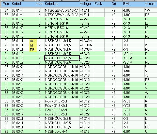

Ich habe inzwischen eine solche Liste aus der sogenannten
"Verdrahtungsliste" erstellt.
Damit kann man leben. (Siehe Anhang !)
Die Formatierungen und die Seitenwechsel nach Ortswechsel macht ein VBA-Makro
Mit einem Schönheitsfehler kämpfe ich noch.
Als Ader hätte ich anstatt 1,2,3 lieber br,bl,PE.
Das ist sicher eine Frage des Codes. Aber welcher ist der richtige ??
Nochmals vielen Dank und alles Gute
Dete

Hallo Dete,
schau mal in der Hilfe unter "Wie Sie eine Kabel- oder Kabelbelegungsliste ausgeben".
mfg Robert
erstellt am: 17. Jul. 2007 23:55    Editieren oder löschen Sie diesen Beitrag!  <-- editieren / zitieren -->   Antwort mit Zitat in Fett Antwort mit kursivem Zitat
Original erstellt von Dete:
Hallo Dete,
die Aderfarbe ist der Code 39. Es gibt aber Adersymbole,
in denen es Abfragen gibt, alá:
IF Adernummer ausgefüllt THEN nehme die Adernummer
IF Farbe ausgefüllt THEN nehme die Farbe
Das Ergebnis dieser Abfrage(n) landet in einem anderen Code.
Im Demo-Projekt ist das z.B. der Code 120.

Mit dem Code 39 kommen in der Verdrahtungsliste dann auch die Farben zum
Vorschein, womit ein weiteres Problem gelöst ist.
Was dann später zur Anwendung kommt, Kabelbelegungsliste mit Formblatt
