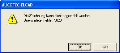

Habe da so ein kleines Problem. Ich habe einen Plan bekommen der geändert wurde von einer Fremdfirma. Jetzt bekomme ich beim Versuch Seiten zu öffnen die Fehlermeldung 5020 (siehe Anhang). Was kann man denn da machen?
Andreas

moin Andreas,
versuche mal das blatt zu rekonstruieren, natürlich ohne es zu löschen.
tschüss aus hannover
bodo m

Projektcheck durchführen (unter Dienste)
ansonsten
im Stapel das BlattASCII-ausgeben und wieder einlesen

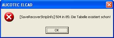

Also das Rekonstruieren hat geholfen.
Jetzt hab ich nen neuen Fehler.
Bodo_M
Beiträge: 5310
Registriert: 15.11.2001
erstellt am: 13. Jul. 2007 08:44    Editieren oder löschen Sie diesen Beitrag!  <-- editieren / zitieren -->   Antwort mit Zitat in Fett Antwort mit kursivem Zitat    Unities abgeben: 1 Unity (wenig hilfreich, aber dennoch)2 Unities3 Unities4 Unities5 Unities6 Unities7 Unities8 Unities9 Unities10 Unities Nur für Andi R 10 Unities + Antwort hilfreich
hallo Andreas.
leg ein neues projekt an und kopier die blätter vom alten in das neue.
bodo m
