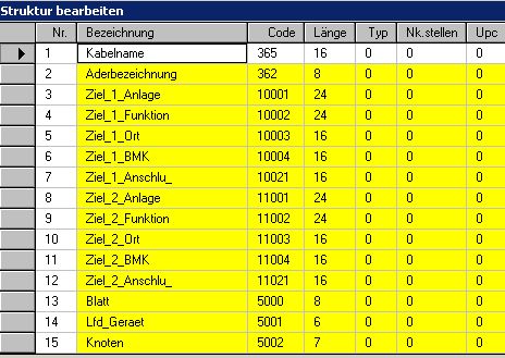

In dem Zusammenhang noch ein ähnliches.
Ich will eine Kabelbelegungsliste erstellen und habe mir
als Grundlage eine Verdrahtungsliste erstellt.
In der fehlt allerdings der Kabelname und Kabeltyp.
Ich habe die Struktur mal hochgeladen.
Das Formblatt verlangt in Nr.27 (Kabelname) den Code 4 (Bm)
und in Nr. 29 den Code 80 (Artikel-Nr).
Kann ich in der Struktur in Nr.1 die 365 durch 4 ersetzen
und die 362 durch die 80 oder geht das anders.
Nochmals danke sagt der langsam nervende
Dete (Version 55.0)

erstellt am: 11. Jul. 2007 15:03    Editieren oder löschen Sie diesen Beitrag!  <-- editieren / zitieren -->   Antwort mit Zitat in Fett Antwort mit kursivem Zitat    Unities abgeben: 1 Unity (wenig hilfreich, aber dennoch)2 Unities3 Unities4 Unities5 Unities6 Unities7 Unities8 Unities9 Unities10 Unities Nur für Dete 10 Unities + Antwort hilfreich
hallo Dete,
oben schreibst du es funzt, unten ist das problem noch aktuell....
was denn nu.......
ja die code nummern kannst du ersetzen......aber auch hier die frage
"verdrahtungsliste" oder "kabelmodul"?

Bodo_M
Beiträge: 5310
Registriert: 15.11.2001
erstellt am: 11. Jul. 2007 15:08    Editieren oder löschen Sie diesen Beitrag!  <-- editieren / zitieren -->   Antwort mit Zitat in Fett Antwort mit kursivem Zitat    Unities abgeben: 1 Unity (wenig hilfreich, aber dennoch)2 Unities3 Unities4 Unities5 Unities6 Unities7 Unities8 Unities9 Unities10 Unities Nur für Dete 10 Unities + Antwort hilfreich
hallo,
welches formblatt meinst du? du kannst natürlich auch die codenummern
in dem platzhalter symbol ändern also in 362, 365.........

Strohli
Sehen Sie sich das Profil von Strohli an!   Senden Sie eine Private Message an Strohli  Schreiben Sie einen Gästebucheintrag für Strohli
Beiträge: 861
Registriert: 20.09.2002
erstellt am: 11. Jul. 2007 15:42    Editieren oder löschen Sie diesen Beitrag!  <-- editieren / zitieren -->   Antwort mit Zitat in Fett Antwort mit kursivem Zitat    Unities abgeben: 1 Unity (wenig hilfreich, aber dennoch)2 Unities3 Unities4 Unities5 Unities6 Unities7 Unities8 Unities9 Unities10 Unities Nur für Dete 10 Unities + Antwort hilfreich
Er meint die Verdrahtungsliste, da in seiner Struktur Knoten enthalten ist. Im Formblatt für die Kabelbelegungsliste ist auch ein Code 4, in diesem kann der Kabelname übertragen werden.
Das geht aber nur in der Kabelplanung.
Für die Zuli müsste man wissen, mit welcher er arbeitet, >7.3 ?

Strohli
Beiträge: 861
erstellt am: 11. Jul. 2007 15:58    Editieren oder löschen Sie diesen Beitrag!  <-- editieren / zitieren -->   Antwort mit Zitat in Fett Antwort mit kursivem Zitat    Unities abgeben: 1 Unity (wenig hilfreich, aber dennoch)2 Unities3 Unities4 Unities5 Unities6 Unities7 Unities8 Unities9 Unities10 Unities Nur für Dete 10 Unities + Antwort hilfreich
Beantworte doch endlich mal die Frage.
Welche Zuli - alt oder neu, also >= oder < 7.3
Beides ist konfigurierbar, bitte nachsehen (Einstellungen/Listen/Zuordnungsliste).
Vermutlich hast Du die neue.
Diese Struktur wird unter Extras/Diente/SPS-Systeme konfigurieren
definiert

erstellt am: 12. Jul. 2007 08:34    Editieren oder löschen Sie diesen Beitrag!  <-- editieren / zitieren -->   Antwort mit Zitat in Fett Antwort mit kursivem Zitat    Unities abgeben: 1 Unity (wenig hilfreich, aber dennoch)2 Unities3 Unities4 Unities5 Unities6 Unities7 Unities8 Unities9 Unities10 Unities
Moin Experten,
zunächst vielen Dank für Eure Anteilnahme.
Ich hoffe, dass Bodo nach einem 25-Stunden-Arbeitstag
erholsamen Schlaf gefunden hat.
Nun zum Thema:
Die Zuli mache ich immer in einem anderen Ing-Büro, wo 7.3.0
vorhanden ist, weil es mit 7.3 fast problemlos geht.
Da ich mit 7.2.1 arbeite, kannte ich das Menü "SPS-Systeme"
konfigurieren nicht.
Als ich mit 7.3.0 konfigurieren wollte kam aber die Meldung, dass
das Konfigurationsfile PlcCfg.xml nicht existiert.
Auf einem anderen PC funktionierte es aber, so dass ich
endlich konfigurieren konnte.
ELCAD gut ... alles gut !!

erstellt am: 12. Jul. 2007 08:46    Editieren oder löschen Sie diesen Beitrag!  <-- editieren / zitieren -->   Antwort mit Zitat in Fett Antwort mit kursivem Zitat    Unities abgeben: 1 Unity (wenig hilfreich, aber dennoch)2 Unities3 Unities4 Unities5 Unities6 Unities7 Unities8 Unities9 Unities10 Unities Nur für Dete 10 Unities + Antwort hilfreich
hallo Dete,
jo...hatte ich.
diese xml datei kannst du kopieren, dann funzt das auch auf dem anderen
computer aber wie gesagt....erst ab version 7.3.
