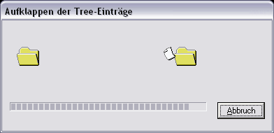

Hallo Elcad-Spezialisten
bei einem meiner dicken Projekte kommt jetzt immer öfter
zehrt etwas an den Nerven, kann man da was dagegen tun???
Viele Grüsse
Peter

hallo Peter,
du mußt deine aucotec.ini editieren:  elcad schliessen, die
aucotec.ini mit einem ascii editor aufrufen, sektion [ItemEditor}
suchen....und dann...
NoAutoRefreshBmkTree=1.....oder so ....
tschüss aus hannover
bodo m

Tagchen Bodo
birgt das Risikos?
wann wird dann was aktualisiert?
beim Aussteigen aus dem Projekt?

Hallo Peter,
Risiken und Nebenwirkungen gibt es keine, nur musst Du selbst aktualisieren mit F5 oder Tree auf- und zuklappen.
Mehr Informationen gibt es in der Hilfe unter "Abschalten der automatischen Aktualisierung des BMK-Trees"

hallo Peter,
jo "F5" zum aktualisieren andere risiken und nebenwirkungen sind
nicht bekannt.
