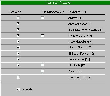

Moin Experten,
neue Woche. neue Frage:
Ich bin momentan beim "Projektcheck"
Dabei ist mir aufgefallen, dass, obwohl das
Projekt komplett ausgewertet wurde (über Stapel), einige Kabel im BMK-Editor und in der Kabelliste nicht auftauchen.
Erst wenn ich in das Blatt mit dem Kabel gehe und "aa" starte
dann ist es plötzlich da.
Woran kann das liegen. ELCAD 7.2.1 - ich lege mal die Projekteinstellungen "Auswerten" bei.
Danke im voraus sagt
Dete

Hallo Dete,
beim Auswerten wertet das Elcad nur Symbole aus, die noch nicht
ausgewertet sind. Sind Symbole schon ausgewertet, ist das Elcad faul
und spart sich die Arbeit.
Ändere Deinen Sapel mal auf "RA-AA", dann gehts bestimmt.
Uli

hallo Dete/Uli,
mach erstmal ne kopie von dem projekt, frier die kopie ein....dann
ra/aa..........

Hallo Dete,
so in der Richtung mache ich das mit den Klemmen und dem Einfrieren auch.
Beim Hardware-Engineering lasse ich die Klemmen vom Elcad nummerieren.
Wenn der Kunde sein okay fürs Projekt gibt, friere ich es ein, damit
sich an den Klemmennummern nichts mehr ändern kann.
Vor dem Einfrieren ziehe ich noch eine Kopie des Projekts und zippe
die in einer stillen Ecke der Festplatte. Man weiß ja nie.
Uli

wenn ich zu einem ausgewerteten Projekt Bauteile zufüge, gehe ich nicht über "rücksetze alles" sondern gehe direkt zu "Alles Auswerten im Stapel".

Vor dem Herstellen des Auslieferungszustandes gehe ich so vor:
- Alle Kabel aus der Kabelplanung löschen
- Projekt rücksetzen
- Projekt auswerten (Symbole Typ 8 im zweiten Durchlauf)
- (Klemmenplan)
Habe ich vor langer Zeit mal vom Rolf Köhler so gelernt.
Uli

hallo,
das kabelmodul denkt etwas anders.....deshalb die kabeltabelle
löschen und auswerten.
