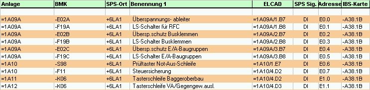

Moin Experten,
der Export der kompletten E/A- Belegung über
eine Zuordnungsliste nach Excel klappt.
Über ein VBA-Makro entsteht dann in ca. 2Minuten
eine ansehnliche E/A-Liste. (siehe Anh.)

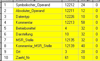

  Den Eintrag in der Spalte "ELCAD" hätte ich aber
gerne geändert in: Zählnummer/Querverweis.
Deshalb habe ich die Zulistruktur durch den Code 61
(Zählnummer)ergänzt.
Allerdings schreibt Alwin da nichts rein.
Wahrscheinlich fehlen mir wieder grundlegende
Zusammenhänge.
Jetzt mussen wieder die ELCAD-Brains mit den lustigen
Namen ran.
Im voraus bedankt sich
Dete

ZuLi:
Der Code 61 funktioniert nur in Formblättern. In diesen Code wird die
Ebene 2 Deines Trees übertragen. In Symbolen ist der Code ohne Funktion.
Du könntest aber mit dem Code 1009 die Ebene vom Formblatt in die
Symbole übertragen. Dann klappt es auch mit dem Einlesen in die ZuLi.

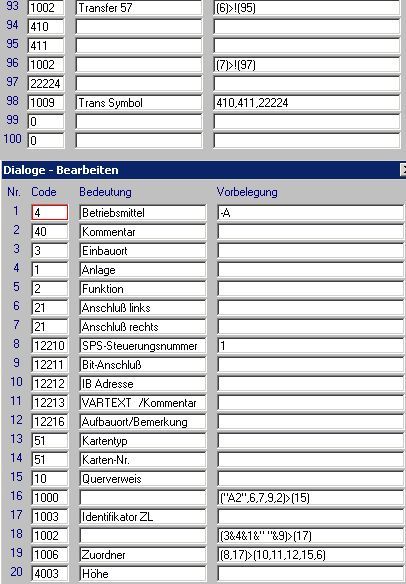

So, jetzt habe ich das auch mal gebaut:
Bild 1:
Formblatt
Bild 2:
Tochtersymbol
Bild 3:
Tochtersymbol / Funzt!
Uli
