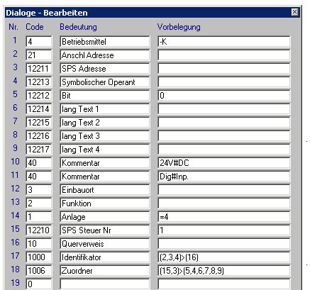

ich bekomme einfach keine vernüpftige Zuli hin.
Schätze das Problem liegt im Symbol vom Kunden.
Was ist auf dem Bild falsch?
Möchte einfach eine S5/S7-Symbolisch haben.
Mit den Infos zur "Zuordnungsliste" und "Code 1006" aus der Hilfe
komme ich nicht weiter.

Hallo Heiko,
hast Du in den Optionen auch die richtige Zuordnungslistenfunktionalität
eingestellt?
Was geht denn genau nicht?
Uli

Also ich habe eingestellt (ELCAD 7.0.4):
Extras/Optionen/Projekt/Listen/Zuordnungsliste:
[X] Zuordnungsliste wie in Version >=5.1
Bezeichnung: ZL
Bin dann in die "Ein-/Ausgangskomponenten" gegangen und habe
eine neue Liste angelegt. Als SPS habe ich S5/S7-Symbolisch gewählt.
Was nicht geht ist, das eigentlich keine Text in der Zuli drin sind.
Heiko

Hallo Heiko,
meiner Erfahrung nach ist es bei einer 1006er ZuLi einfacher, wenn man
erst die ZuLi anlegt und danach die Symbole so baut, dass sie zur
Struktur der ZuLi passen.
Ich hatte das vor langer Zeit mal anders herum versucht, bin dann aber
-als Anfänger- an den vier .zl-Dateien gescheitert. (Diese Dateien
wurden dann durch den SPS-Konfigurator ersetzt)
Etwas habe ich aber noch entdeckt. Du schreibst oben "Bezeichnung: ZL",
aber in Deinem Symbol beim Code 12210 steht "Bezeichnung: 1".
Die müssen beide gleich sein, denn mit dem Code sagst Du Deinem
Symbol, in welcher ZuLi es nachschauen soll.
Uli
