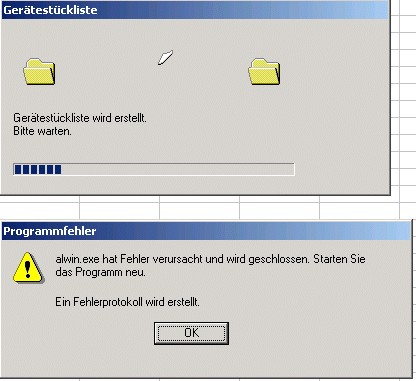

Absturz beim erstellen mit Aucotec View
Läuft bis Gerätestückliste wird erstellt.
Dann Absturz.
Wo liegt der Fehler?

Hallo Michael,
hast Du schon mal in dieses Fehlerprotokoll geschaut?
Wie die Datei heißt weiß ich nicht, aber sie liegt
bestimmt unter ../usr/auco.x/
Eine Lösung habe ich gerade auch nicht, aber ich hätte
mal das Projekt rekonstruiert und einen Projektcheck
gemacht und es dann noch mal versucht. Vielleicht
hilft es ja?
Uli

Hallo Uli
Projekt rekonstruiert hat nicht hingehauen.
Nach ASC aus/einlesen läuft es wieder.
