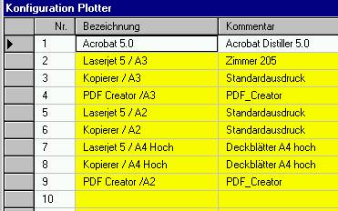

Moin Experten,
im Laufe der Zeit wurden Drucker an- und abgemeldet,
so dass es bei uns so aussieht wie bei Hempels unterm
Sofa. (siehe Bild)
Gibt es eine Möglichkeit, die Drucker etwas zu ordnen.
Wenn die Reihenfolgenänderung in der aucotec.ini was bringen würde,
tät ich's, aber die Brüder sind ja durchnummeriert und da habe ich
keine Lust in jeder Zeile neu zu nummerieren.
  Aber vielleicht ist ja alles ganz einfach ... wie so oft !!
Ist zwar bloß Kleinkram, aber interessieren würd's mich.
Danke im voraus

Hallo Dete,
für solche Fälle empfehle ich die Verwendung der aucsys.ini.
Mit dieser übergeordneten Datei kannst Du bestimmte Teile
der aucotec.ini "überschreiben".
Die Drucker müsstest Du dann nur ein mal in der aucsys.ini
ändern, und *schwups* passen die Drucker an allen Maschinen
und allen Elcads wieder.
Ich wüsste auch nur die Handsortierung.
Uli

Hallo Uli,
so hatte ich das vermutet ... es ist doch etwas schwieriger.
Eine aucsys.ini gibt es bei mir nicht ... !!??
Übrigens kopiere ich den "Plottertext" (ganz unten in der
aucotec.ini) wenn alles einmal angepasst ist auch in die
aucotec.ini der anderen PC uns schon geht es auch dort.
Danke vielmals sagt
Dete

Hallo Dete,
bei 10 Maschinen mit je 10 Elcads hast Du da ganz schön zu tun.
Die aucsys.ini gibt es nicht, die musst Du erst anlegen.
Meine liegt auf dem Server und ist eine Kopie der aucotec.ini,
also nur kopiert, umbenannt und alles unnötige gelöscht.
In die Startverknüpfung kommt dann noch ein:
-modul_path "X:\Pfad\..."
und in die aucsys.ini ein:
[IniStack]
AucsysTakesPriority=1
Das wars schon.
Uli

Hallo Dete,
in der Elcad-Hilfe ist das noch besser erklärt. Einfach nach
"aucsys.ini" suchen.
Uli
