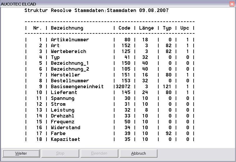

Mir ist gerade aufgefallen das wenn man die Spalten in der Datenbank (egal ob Geräte oder Kabel) fein säuberlich benutzerspezifisch anpasst bzw.sortiert hat, diese durch einen erneuten Zugang Über Extras/Strucktur/Erweitern wieder in die ürsprüngliche Reihenfolge gebracht wird    !!!
Kann man das abstellen!!!

ich habe Gernot so verstanden, daß er die Tabellen rechts in der Datenbank bzw Listenbearbeitung meint. Die Reihenfolge der Spalten wird durch die Reihenfolge in der Struktur bestimmt.
In einer früheren ELCAD-Version konnte man die Spaltenreihenfolge unabhängig von der Struktur sortieren (ein alter Wunsch von mir).

Hallo Gernot,
mit Extras/Struktur/Speichern als Default wird diese Struktur im Projekt abgelegt. Wenn eine neue Liste angelegt wird, kann man als Strukturdefinition "Letzte eingeben", dann wird diese gespeicherte Struktur genommen.
Im Projekt findet man diese je nach Liste unter dem Namen "Lastdaba.asc", "Lastdir.asc" oder ähnlichem Namen.
Legt man diese Dateien zum Beispiel ins Arbeitsverzeichnis, kann man man beim Neuanlegen einer Liste über Strukturdefinition "Datei" auf diese zugreifen.

Hallo Rolf!
Das heist im Kartext das die "Struktur"===>>> dem entspricht.
Aber nicht eine veränderte "Spaltenordnung" beibehält? ====>>>

Hallo Gernot,
die Reihenfolge der Spalten entspricht der Reihenfolge in der Struktur. Was man im Projekt durch verschieben der Spalten einstellt, wird unter "C:\Programme\aucotec\elcad.732\USR\AUCO.732\agc.tmp" abgespeichtert.
