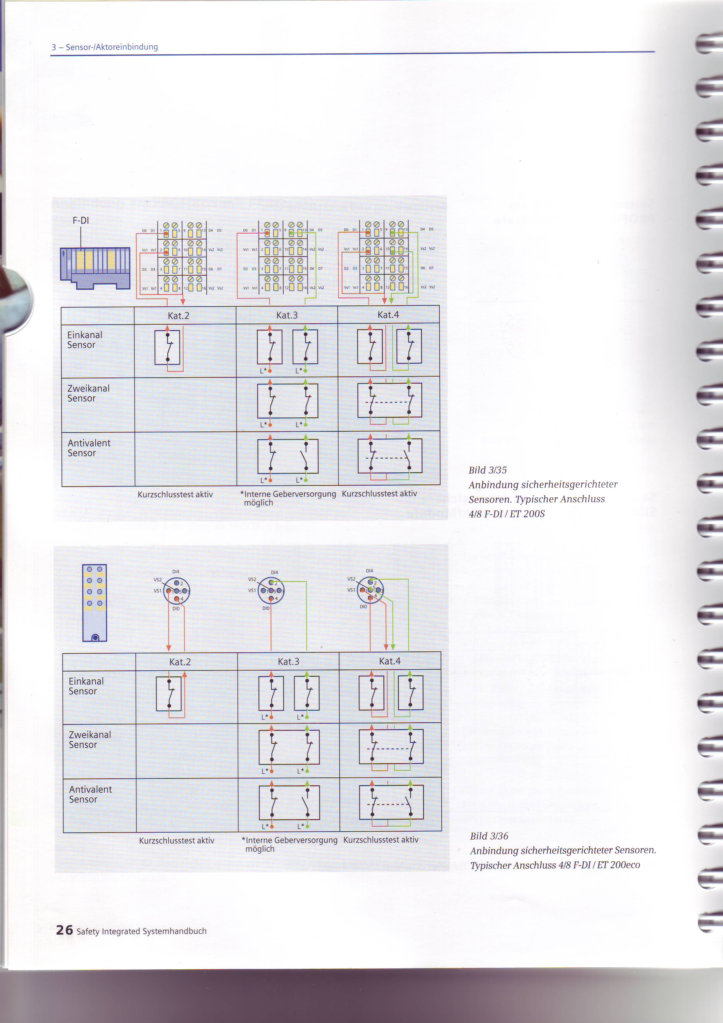

Hallo Jürgen!
Geben wir dem Kind einen Namen. Siemens CPU315F + ET200S.
Keine möchtegern schlau sein Lösung mit ASI PILZ oder Beckhoff. Also eine wirkliche Fehlersichere Steuerung.
Die Querschlusserkennung übernimmt das F DI Modul
Sie Beschaltungsbeispiele.
Gruß Gernot
