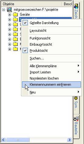

erstellt am: 08. Mai. 2007 11:00    Editieren oder löschen Sie diesen Beitrag!  <-- editieren / zitieren -->   Antwort mit Zitat in Fett Antwort mit kursivem Zitat    Unities abgeben: 1 Unity (wenig hilfreich, aber dennoch)2 Unities3 Unities4 Unities5 Unities6 Unities7 Unities8 Unities9 Unities10 Unities
Hallo Uli,
genau das wird in der 7.4 möglich sein, nämlich das Einfrieren
aller Klemmen aus dem Bmk-Tree heraus.
Viele Grüsse von Saltkråkan

Pelle Bootsmann
Beiträge: 2156
Registriert: 24.03.2004
erstellt am: 09. Mai. 2007 08:47    Editieren oder löschen Sie diesen Beitrag!  <-- editieren / zitieren -->   Antwort mit Zitat in Fett Antwort mit kursivem Zitat    Unities abgeben: 1 Unity (wenig hilfreich, aber dennoch)2 Unities3 Unities4 Unities5 Unities6 Unities7 Unities8 Unities9 Unities10 Unities
Original erstellt von UKanz:
Hallo Rolf,
Ein globaler Klemmen-Froster wäre klasse.
Wäre das einen Wunsch wert?
Hallo Uli,
das ist Bestandteil der 7.4 (siehe weiter oben).
Auf einzelne Leisten, Ordner oder das ganze Projekt.
