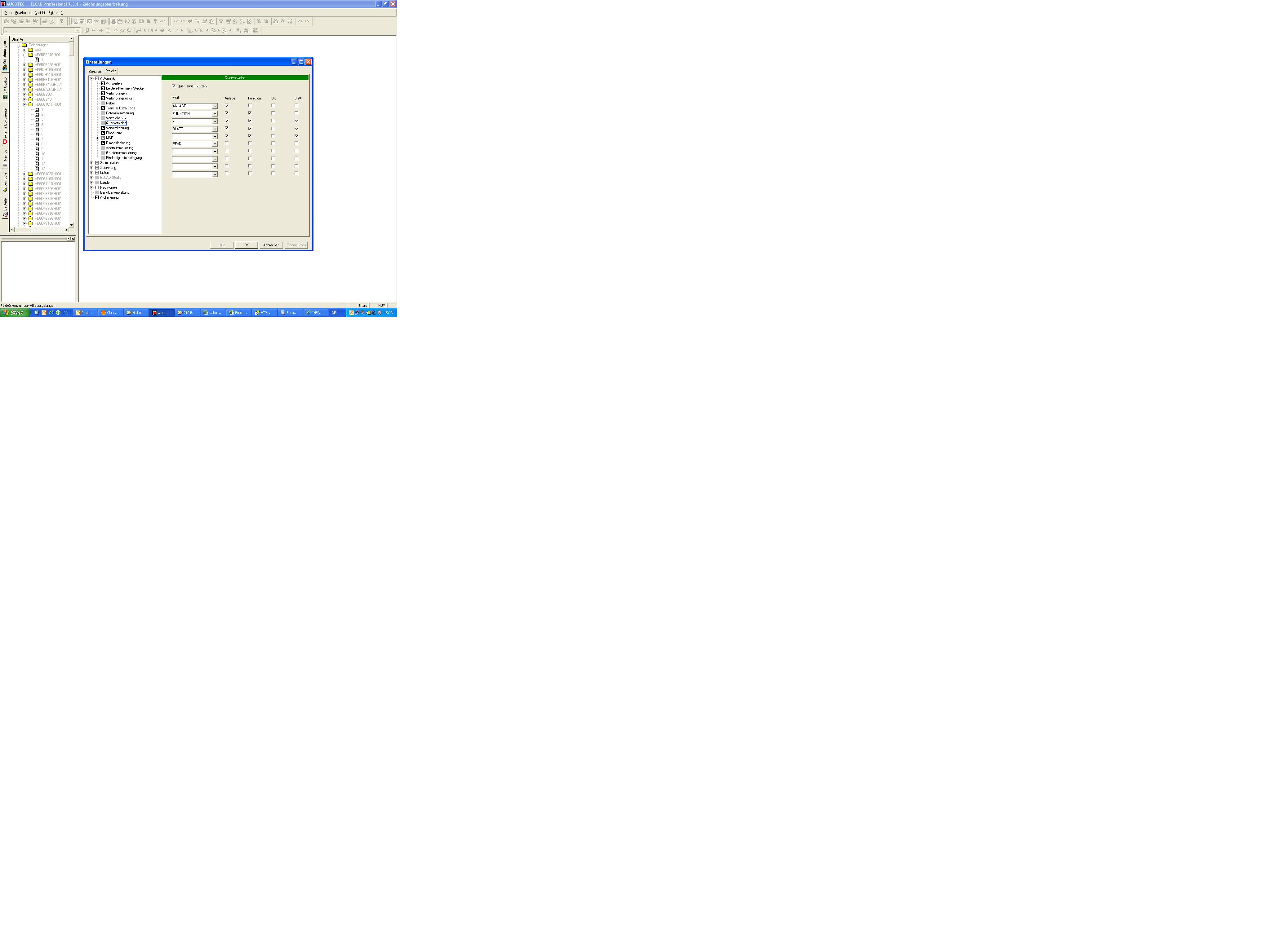

Hallo ich habe ein kleines Problem,
ich bin offenbar nicht fähig die Querverweise richtig einzustellen.
Anbei ein Bild der Einstellungen.
ELCAD zeigt mir mit diesen Einstellungen allerdings nur den Pfad, aber nicht die Seite des Querverweises an.
So findet man in den Stromlaufplänen allerdings nichts.
Hoffe ihr könnt mir helfen.
LG Claudia

hallo Claudia,
die einstellungen sind ok. hast du im formblatt, im code 2010
vielleicht ein "J" stehn?
tschüss aus hannover
bodo m

Nein, da steht ein N

Hallo Claudia,
Steht in Code 2126 ein N ?
Steht in Code 2127 ein N ?
Steht in Code 2124 ein J ?
Steht die Blattnummer tatsächlich in Code 62 ?
Viele Grüsse von Saltkråkan
Pelle Bootsmann

Also bei Code 62 steht Blattnummer
Die anderen codes gibt es bei mir nicht
LG Claudia

hallo,
wenn du nur 2 ebenen, mit deinem formblatt benutzen möchtest, muss
die dialogmaske so aussehen.........
1                  60.........."Blatt"
2                  62.........."1"
33               2000...........60
34               2001...........62
36               2005...........1 Ebene
37               2006...........Blattnummer
bodo m

Hallo Bodo,
danke hat funktioniert.
Herzlichen Dank für die rasche Hilfe.
LG Claudia

hallo,
na super.......achte demnächst auf die blattbennung oder ändere
dein formblatt. schau dir mal unsere neueren formblätter an, da
würde deine arbeitsweise funktionieren.
