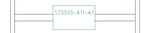

was kann ich denn mit dem weiß gefüllten Kasten alles übermalen?
Hatte eben versucht, das weiße Kästchen als Radiergummi-Funktion
zu benutzen, und eine Linie in einem Symbol auszublenden / zu übermalen.
Nach dem Replot ist die Linie wieder da....
Uli

externe grafik, bmp, jpg.

Hallo Uli,
nach Bodos knapper Antwort hier noch einige Erläuterungen.
Mit dem weißen Rechteck kann man keine Symbolteile überdecken.
Sie sind nur dafür gedacht, hinter der Zeichnungsebene angeordnete
Bilder (z.B. eingescannte Altpläne) teilweise zu überdecken.
Symbole und weiße Rechtecke liegen aber in der selben Ebene.
Eine Abdeckung von Symbolteilen ist nur mit vor dem
Symbol liegenden Bildern möglich, z.B. mit einem weißen BMP oder
ähnlichem.
Viele Grüsse von Saltkråkan
Pelle Bootsmann

unter bestimmten Umständen lassen sich auch Symbole überdecken,
z.B. schwarze Rechtecke mit weissen Rechtecken.

2. Das Überdecken ist eher zufällig und hängt von der
Abarbeitungsreiehnfolge der Grafik ab.

@ Bodo und Pelle. Dann sind also in den LA-Symbolen weiße Bitmaps
eingearbeitet, damit sie die Hutschiene ausblenden?
@ Strohli, der Jürgen ist doch der "Administrative Ansprechpartner"
Uli

Man muss zuerst das zu überdeckende Rechteck platzieren.
Man kann es aber verwenden im Schrankaufbau, wenn die Hutschiene ein variables dunkel gefülltes Rechteck ist. Auf ihr kann man weiss gefüllte Rechtecke platzieren.
In den Symbolen von Aucotec wurden Bitmaps verwendet. Da die DWG-Schnittstelle diese leider auch nach 3 Jahren immer noch nicht ausgeben kann, ist dies nicht zu empfehlen.

In der Tat ist es so :
1. Zuerst werden die Images gezeichnet, die zwei Ebenen hinter der Zeichnungsebene liegen
2. Dann die Images, die eine Ebene hinter der Zeichnungsebene liegen
3. Dann die weissen Rechtecke
4. Dann der eigentliche Zeichnungsinhalt mit allen Symbolen und dort eingelagerten Images (und auch schwarze Rechtecke)
5. Dann die Images, die eine Ebene vor der Zeichnungsebene liegen
6. Dann die Images, die zwei Ebenen vor der Zeichnungsebene liegen.
Also hat Bodo natürlich Recht.
In Symbolen eigelagerte Images oder weisse Rechtecke liegen immer in der Zeichnungsebene. Nicht davor oder dahinter.

Anbei ein Beispiel, dass es doch geht:
Die Schiene ist ein Variables Symbile, die Linien sind da keine Linien, sondern Mini-Rechtecke
Das Netzteil darüber ist ein weiss gefülltes Rechteck

Das Netzteil ist kein weisses Rechteck, sondern ein Symbol das
ein weisses Rechteck enthält.
Die Sortierung beim Plotten nach Koordinaten sorgt dafür, dass
das Netzteil nach der Schiene geplottet wird. Wenn man nämlich
das Netzteil verschiebt, steht plötzlich die Schiene vorne !
Die Sortierung nach Koordinaten ist ein Relikt aus der Zeit der
Stiftplotter. Die Grafik wird nach Stift und Koordinate sortiert
um die Plotdauer zu optimieren.

Hallo Pelle,
ja, das funktioniert. Wenn die dxf oder dwg-Datei wie der Ausdruck aussehen würde, wäre es meiner Meinung nach noch besser. Mit der Schrift Arial Narrow sieht der Plan als dwg fast wie das Original aus und die Textposition stimmt auch.
Es grüsst
Rolf K.
