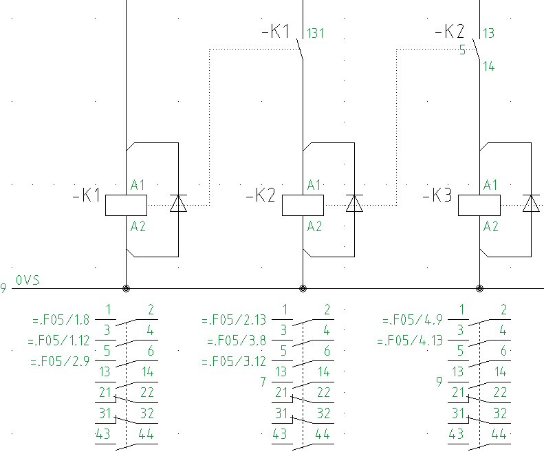

seit ein paar Tagen arbeite ich mit der Version 7.3.2.
Eine Funktion vermisse ich sehr und zwar die Fehlermeldung bei besetzten oder nicht vorhandenen Kontakten bzw. I/O´s
Gibt es in der Version 7.3.2 eine Einstellung mit der man die Fehlermeldungen, zb Kontakt nicht vorgesehen oder vorhanden, wieder angezeigt bekommt?
In der Version 7.3.0 hat man in der Zeichnungsbearbeitung so eine Fehlermeldung gehabt (siehe Anhang)

Hallo Uli,
bei mir gibt es keine Fehlermeldung!
Weder im Stapel noch in der Zeichnung wenn man direkt sagt "AA"
Es fehlt nur einfach der Verweis (siehe Anhang)
Maximilian

Hallo Maximilian,
dann sieht es wohl so aus, dass Mutter und Tochter nicht
dieselbe Bezeichnung haben.
Klicke mit der linken Maustaste einmal auf Mutter bzw. Tochter.
Dann erscheint unten links in der Statuszeile die Bezeichnung.
Viele Grüsse von Saltkråkan

also in meinen grauen Zellen habe ich abgespeichert:
Keine Meldung = Unterschied bei Code 1-4
Auf Deutsch, beide Geräte heißen nicht gleich.

hallo,
du vermisst also eine fehlermeldung?
warum sollte sie denn kommen?

hallo,
das gesammt bmk muß gleich sein - also anlage, ort und bmk......

im Anhang 2 sieht man sogar die mechanische Verbindung, also muss BMK, Ort, gleich sein, trotzdem hat Elcad keine Fehlermeldung gebracht.
Erst nach Neustart vom kompletten Rechner ist die Fehlermeldung wieder da.!
Sollte die Situation sich wiederholen melde ich mich wieder.

Hallo Maximilian,
die Anschlussbezeichnung vom K1-Kontakt sieht merkwürdig aus.
