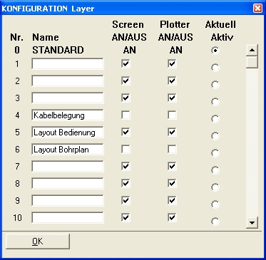

die Anzeige der freien Adern liegt doch sowieso auf einem Layer.
Das ist entweder am Monitor, auf dem Drucker oder beides standardmäßig ausblendbar. Da muss nichts im Symbolbau gelöscht werden.
Und - Finger weg, eine alte Bibliothek mit einer 7.3.1 oder 7.3.0 zu tauschen. Das gibt echt Probleme da einige, oft verwendete Symbole so geändert wurden, dass dadurch 1000er Dialoge verschoben wurden. Dadurch stimmt nichts mehr.

Hallo Rob,
wenn ich dich richtig verstehe hat sich nur durch die Konvertierung diese Änderung ergeben.
Schau mal unter deinen Layer Einstellungen nach. siehe Bild. Die gehen manchmal verloren.
mfg Robert

wie findet man eigentlich heraus, dass so ein Text in einem anderen Layer liegt? Wenn ich es selber mache, dann weiss ich es, aber wenn jetzt so ein neues Symbol einen Text in einem anderen Layer hat, dann denke ich wird es schwierig. Vielleicht wäre da ein Kommando "test layer" möglich?
Es grüsst
Rolf K.
erstellt am: 29. Mrz. 2007 16:41    Editieren oder löschen Sie diesen Beitrag!  <-- editieren / zitieren -->   Antwort mit Zitat in Fett Antwort mit kursivem Zitat
Hallo Rolf,
Du kannst darauf hoffen, dass jemand bei den Layern verständliche
und richtige Beschreibungstexte eingegeben hast.
Oder Symbol als ASCII ausgeben, da kann man die Layer ganz gut
erkennen.
Uli
