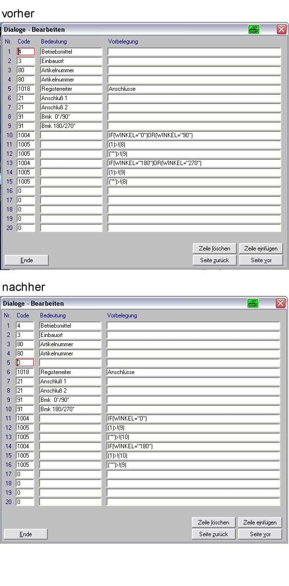

Hallo Elcadler,
mir ist gerade ein hinterhältiger Fehler im Symbolbau aufgefallen:
In einem Symbol ist im 1004er Dialog ein IF mit OR oder AND eingetragen. z.B.: 1004 IF (WINKEL="0")OR(WINKEL="90")
Wird nun irgendwo im Symbol eine Zeile eingefügt oder gelöscht, so verschwindet im 1004 das OR/AND: 1004 IF (WINKEL="0")
s. Anlage
Finde ich deshalb hinterhältig, weil man nicht unbedingt sieht, dass Elcad etwas selbständig verändert; wenn ich als 5. Zeile etwas einfüge, geht ich NICHT davon aus, dass in Zeile 42 etwas verschwindet. Ich habe schon seit Monaten Probleme an dieser Stelle, habe es aber auf mich geschoben (... im Tran einen Dialog gelöscht ...). Nunmehr kann ich es aber eindeutig reproduzieren. Da diese Funktionalität auch bei Aucotec-Symbolen verwendet wird, hat man sich damit schnell ein Symbol zerschossen!
Jürgen

Hallo Jürgen,
Du hast einen Klammer-Fehler in der Abfrage. So geht es:
1004 IF (WINKEL="0" OR WINKEL="90")

Hallo Uli,
Du hast recht, so gehts. Funktionieren tut aber auch meine Variante, unabhängig von den Klammern wird das richtige ausgeführt.
Schade, dass sich die Hilfe nicht über die Klammern auslässt ...

Hallo Jürgen,
Deine Variante funktioniert nur zufällig, weil für das Programm
der 1004 hinter der ersten Klammer-Zu beendet ist und offensichlich
alle Symbole den Winkel 0 haben.

Hallo Jürgen,
ich stand auch schon mal vor diesem Problem:
http://ww3.cad.de/foren/ubb/Forum38/HTML/000565-2.shtml#000015

ihr habt ja soo recht
Ich habe im Forum auch danach gesucht, aber mit 1004 AND OR nichts gefunden; hätte && und | | versuchen sollen.
Tröstlich ist wenigstens, dass auch andere schon darüber gestolpert sind.
Sonst regt sich Elcad über jede fasche Dialognummer auf ("unzulässige Dialognummer") in diesem Fall ist es aber deutlich toleranter

Hallo Pelle,
da könnte man das Elcad doch auch *piepen* lassen, wenn es eine
doppelte Klammer findet.
