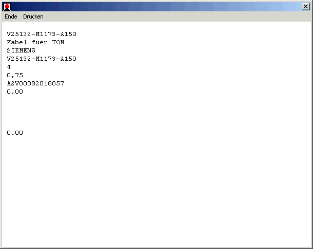

Hallo Folgendes Problem mit der Kommandosprache:
Ich wähle mit "select data" einen Datensatz aus der Datenbank aus, den schreibe ich dann mit record (record_nr_x) in meinen long Variabele um Ihn mir dann mit record enter zu holen und ihn dann mit
couple data_to_field (text_cable) in meine Mehrfeld char Variable zu schreiben. Funktioniert noch alles, das Ergebnis ist folgendes (siehe angehängte Datei)
Jetz Frage ich ab " if ("TOM"$text_cable[2]) " und er kriegt es nicht gebacken ?? Ist das wieder weil hinter dem TOM kein Leerzeichen ist ist ??

IF-Abfrage funktioniert so.
ELCAD macht keinen Fehler:
main
char testVar[2][60];
testVar[2]="Kabel fuer TOM";
if("TOM"$testVar[2])
xref;
endif
end
