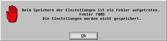

Mahlzeit!
Ich muss gerade mehrer alte Projekte (von 3.5) auf 7.3 konvertieren..
Im Zwischenschritt konvertiere ich sie mit Version 5.8...
Nu bringt mir das Elcad eine Error Message:
[ini2]7003 in 583:?...?(7003) & sag mir dann ich es kann die alten Einstellungen nicht lesen. Also tu ich das Projekt neu konfigurieren, geb alle meine Einstellungen ein & will speichern.
Jetzt lässt er mich auf Grund des Fehlers 7003 nicht speichern!
Kann mir jemand sagen wie ich den Fehler umgeh oder besser weg bekomme, so das ich an die Projekte doch noch ran komm?
Bin für jeden Tipp dankbar, denn die alten Dinger noch mal zeichnen kostest einfach zu viel Zeit!
Grüßle Uli

Hallo Uli,
ist das Projekt vielleicht schreibgeschützt(Projekt war auf CD oder Band gesichert)?

Hey Rolf!
Das Projekt ist/war auf ner Diskette & ist nicht schreib geschützt...
Grüßle uli

Mach mal Shift+F1 - Open-Ini und schau nach, ob project.ini und aucotec.ini geöffnet sind.
Waren Deine KFG-Dateien noch vorhanden?

Danke für eure Hilfe, Leute!
Seltsamerweise, geht es jetzt!
Musste zwischenzeitlich meinen PC runterfahren (zwecks anderen Software Problemen) & hab es dann nach dem Neustart noch mal probiert. Un nu hat es ohne Probleme funktioniert! Seltsam seltsam...

Fehler7003.zip
@Uli
ich wohn in der ulrichstr...
@Bodo
So da bin ich wieder mit meinem Fehler...
Diesemal hab ich mein PC noch net runtergefehen & hab mal .jpgs von den Meldungen gemacht...
Auch dieses mal son kaputtes Projekt...
(könnte wetten, bei dir geht es ohne Probleme)

hallo Mrs. Chichi,
nö....geht bei uns auch nicht. dir fehlt eine datei...0000002 (wichtig).
du kannst die datei suchen oder ein ascii backup machen............
so eine datei verschwindet nicht einfach so.....was machst du denn?

Ich mach gar nichts!
Ich zieh das Projekt von der Diskette, benenne es um in .pro um un starte die konvertierung mit 5.8... Ansonsten mach ich echt nichts!
Wo soll ich denn die Datei suchen? Auf der Diskette is se net! Un somit hab ich keine Chance mehr da ran zu kommen...
Un wie soll das mit dem Ascii Backup funzen?

Original erstellt von Mrs.Chichi:
unter Extras/Dienste/ASCII-Backup von Zeichnungen. Siehe auch in der Hilfe unter "Zeichnungs-Backup ins ASCII-Format".
Dort steht:
Im Unterschied zur Funktion Ausgabe der Zeichnungen als ASCII-Datei in der Stapelverarbeitung kann diese Funktion auch mit Projekten früherer Versionsstände (ELCAD 7.x, 5.x, 3.x) ausgeführt werden. Es ist dafür nicht nötig, das Projekt zu öffnen. Das Projekt wird bei dieser Funktion nicht konvertiert. Es bleibt in dem Versionsstand erhalten, den es zuvor hatte.
Auch Symbolbibliotheken werden für diese Sicherung nicht benötigt. Die Symbolbibliotheken müssen erst beim Wiedereinlesen der ASCII-Zeichnungen zur Verfügung stehen.
Selbst bei beschädigten Projekten und Projekten mit einer defekten oder fehlenden Zeichnungsverwaltung (dir.ref) kann diese Funktion ausgeführt werden, um die vorhandenen Zeichnungen zu retten. Lediglich nicht binärkompatible UNIX-Projekte einer frühen Version von ELCAD 3.x werden nicht erkannt.

Hallo zusammen
könnte es sein, dass das Projekt mit Elcad gesichert wurde?
Dann fehlt die Endung .PRO.
Umbenennen nützt dann nichts!
In diesem Fall hilft nur Projekt einlesen.

Hey Leute!
Ihr seid soooooooooo geil! Es hat geklappt!
Dankeschön!!
@Rolf
Danke für die Beschreibung, ohne die hätt ich es net geschafft oder ewig gebraucht!
(die Netzwerkfuzzis bei mir im Geschäft haben es irgendwie hinbekommen, das ich nicht auf die Hilfsdatei zugreifen kann...)
@Durex
Die Projekte wurden tatsächlich so gesichert.. Aber bisher hat es immer geklappt (bis auf ein/zwei Ausnahmen)
