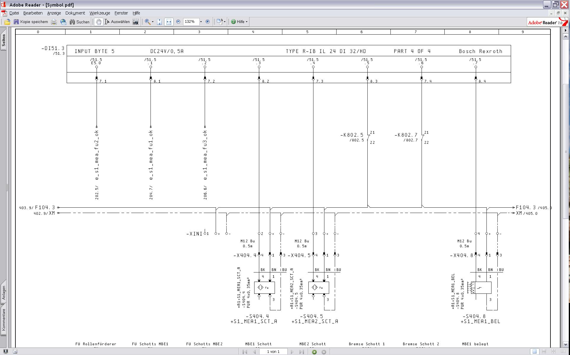

Mich würde interessieren ob es in einer der beiden Symbolbibliotheken ähnliche Grundsymbole für Lichttaster Lichtschranken oder Endschalter wie in meinem Anhang gibt oder wie zeichnet ihr solche Teile ein.
Bin von daher noch ein wenig EPLAN geschädigt

Also ich zeichne die Symbole fast genauso wie Du. Nur mit der Außnahme das meine schmäler sind.
Teilweise sind die Lichttaster oder Lichtschranken auch schon als Symbol in den Datenblättern vom Hersteller mit abgebildet. Dann übernehme ich die Symbole so wie vom Hersteller angegeben.

Hast du dafür Grundsymbole in den Bibliothekten gefunden oder hast sie gleich neu gezeichnet?

Sowohl als auch. Ich habe einige selber gebaut, sind dann aber Modellspezifisch. In der aucotec_732 findest Du unter CD_B* Symbole.

Danke!
Sowas in der Richtung hab ich gesucht.
Is zwar nicht viel, aber man hat was worauf man aufbauen kann.
