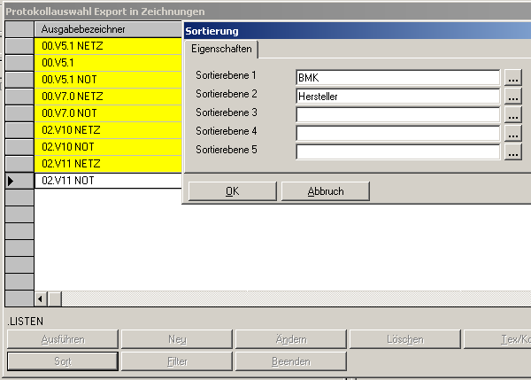

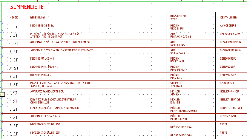

Hallo Allerseits,
Ich hab' hier ein kleines Problem und zwar folgendes ...
Ich mache aus dem Funktionsplan eine Summen-Gesamtstückliste (mit Klemmen) und gebe diese als Zeichnungen wieder aus.
In der "Protokollauswahl" für den jewiligen Datensatz hab' ich als Sortierung "BMK" (1.) und "Hersteller" (2.) drinnen, aber in der Zeichnung werden die Einträge nach der Identnummer (A-Z, dann 0-9) sortiert!?!
Ich hätte es aber gerne wie in der "Protokollauswahl" definiert!
Was mach' ich Falsch, bzw. wo kann ich da noch was einstellen oder hab' was Flasch eingestellt?!
Vielen Dank im Vorraus!

Hallo Erwin,
ich gestehe, ich habe die Frage nicht so ganz verstanden. Deswegen
kann es sein, dass meine Antwort nicht ganz zutrifft.
Ändert sich etwas, wenn Du in der Sortierung etwas änderst?
(siehe Bild-Anhang)
Uli

Original erstellt von UKanz:
ok, dann mach' ich auch Bilder ...
(siehe Bild-Anhang)
Nein, dass ist ja mein Problem!
Egal was ich unter Listenbearbeiten einstelle, die Ausgabe auf Zeichnung ist immer gleich sortiert -bei Summenstüli, bei "nur" Stüli müsste ich es jetzt überprüfen, aber da funktioniert es AFAIKAs far as i know (So viel ich weiss)- wie schon Angegeben, dass will ich aber so nicht sortiert haben!
Meine Frage: Kann ich ev. im Formblatt für die Summenstüli da etwas bez. Sortierung manipullieren!?!
Servus, Erwin

hallo Erwin,
um das gewünschte zu erreichen, musst du zur ausgabe ein freies format
benutzen, das du vorher angepasst hast. wenn du mit dem adt nicht
klar kommst, schick ne mail mit beispiel an rko@aucotec.com

Original erstellt von Bodo_M:
um das gewünschte zu erreichen, musst du zur ausgabe ein freies format benutzen, das du vorher angepasst hast.
Aha, also mit dem internen Format geht's nicht Anders!?!
[Edit:]
Wäre das mit den "richtigen" Sortieren beim Interen Format, dann nicht was für die nächste Version!?!
wenn du mit dem adt nicht klar kommst, schick ne mail mit beispiel an rko@aucotec.com
ok, danke, wenn's notwendig ist komme ich gerne darauf zurück!

Versuchs mal so.
Freies Format "or_man.fmt".
Du erhälst pro Lieferant ein eigens Blatt mit seinen Artikeln summiert.
