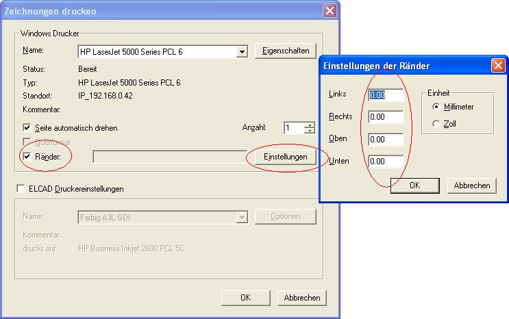

Hallo Dete,
wähle beim Drucken einen Windows-Drucker aus,
setze den Haken bei "Ränder"
drücke auf "Einstellungen" und
trage die gewüschten Ränder ein.

Hallo Dete,
1. Bei der Nutzung von Windows-Druckern (oberer Teile der Maske !)
braucht man kein GDI=1 oder 0.
Das hat mit nur was mit den "ELCAD-Druckereinstellungen" zu tun.
2. Der konfigurierte Rand sollte auf allen Druckern dann gleich
groß sein, wenn er den druckbaren Bereich nicht überschreitet.
