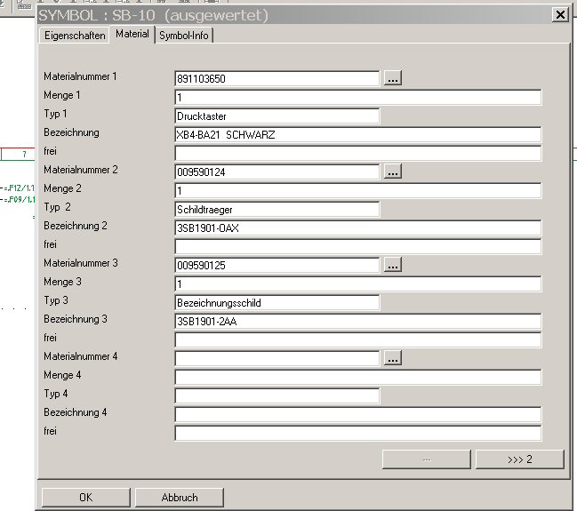

Hallo.
In der Zeichnungsbearbeitung, editieren von Artikeln, können mehrere Artikelnummern eingegeben werden. Gibt es eine Möglichkeit den hierzu gehörenden Datensatz unmittelbar anzuzeigen?

Wenn ich Manni richtig verstehe, geht es darum, das man wenn man ein editiert, das man sich an der Stelle, an der die Artikelnummer eingetragen ist, durch z.B. einen Rechtsklick den entsprechenden Datensatz anzeigen lassen kann.
Hintergrund ist wahrscheinlich, das bei vielen Symbolen nur für die erste Artikelnummer die Felder für Beschreibung und Hersteller vorhanden sind und bei Artikelnummer 2-5 nur die Anzahl und die Artikelnummer stehen.

Heiko hat das Problem erkannt. Wenn ich bei einem bereits editiertem Bauteil nur noch die Nummer sehen kann (2. Artikelnummer usw.) sagt mir diese alleine nicht viel. Bodos Hinweis mit dem S-Key verspricht einen Weg. Wie lege ich mir denn einen temporären S-Key auf die Schnelle an?

der s-key ist der weg.........
du öffnest das projekt deiner stammdaten, gehst dann auf "ansicht",
"stammdaten"....öffnest deine datenbank, dann "Extras", "Struktur",
"Erweitern".........S-Key

wenn man die Artikeldaten sofort sehen will muss man die Symbole umbauen (siehe Anhang).

Besten Dank für eure Hilfen. Der Hinweis von Bodo_M zum S_Key hat mich schliesslich zum Erfolg geführt. Ich habe einen S_Key nur mit der Artikelnummer angelegt und kann den Artikel dann mit 2 Klicks identifizieren. Besten Dank
