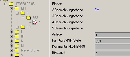

Hallo an alle und frohes neues Jahr.
Ich bin hier gerade so am rumspielen mit Listen und da wollte ich mir doch einfach mal die Blattebenen anzeigen lassen aber die wollen nicht wie ich will. Ich habe ja die Codenummern
57 5.Ebene
60 1.Ebene
61 2.Ebene
62 letzte Ebene
63 3.Ebene
64 4.Ebene
die ersten 2 und die letzte Ebene bekomme ich problemlos.
aber die 3 bis 5 Ebene mag er mir nicht übergeben.
Kreativer Vorschlag warum das so ist?
Das lustig ist jetzt wenn ich die Codenummern 1/2/3 verwende dann werden mir dort die gewünschten Zeichnungebenen angezeigt.
Aber die sind doch für die BMK Bildung gedacht Anlage Ort und das andere.Warum schreibt er mir dort die Zeichnungsebenen rein?
das sieht dann so aus
1.Ebene Code 60
2.Ebene Code 61
3.Ebene Code 1
4.Ebene Code 2
5.Ebene Code 3
Kann man das irgendwo festlegen? Oder hab ich da irgendwo einen Denkfehler.

Soweit verstehe ich das aber warum bleiben bei mir die Codenummern 57/63/64 immer leer? Die werden doch nicht vom Formblatt eingetragen?
Oder? Zumal die Codes 1/2/3 mit den gewünschten Informationen gefüllt sind. Wo bekomme ich jetzt die Blattebenenbezeichnung denn korrekterweise her, normalweise doch von Code 57 und 60-64. Und da fehlen mir die letzten 3 Ebenen.
Strenggenommen nur die 2 vorletzten denn die letzte ist komischerweise korrekt aus dem Code 62 auslesbar.

erstellt am: 11. Jan. 2007 15:07    Editieren oder löschen Sie diesen Beitrag!  <-- editieren / zitieren -->   Antwort mit Zitat in Fett Antwort mit kursivem Zitat    Unities abgeben: 1 Unity (wenig hilfreich, aber dennoch)2 Unities3 Unities4 Unities5 Unities6 Unities7 Unities8 Unities9 Unities10 Unities
Ein Bild sagt mehr als 1000 Worte
In dem Formblatt fehlen mir die Einträge der Blattebene
Die ein paar Zeilen weiter unten plötzlich auftauchen.
steffen vom stahl
Selbstständiger
Sehen Sie sich das Profil von steffen vom stahl an!   Senden Sie eine Private Message an steffen vom stahl  Schreiben Sie einen Gästebucheintrag für steffen vom stahl
Beiträge: 441
Registriert: 16.03.2006
ELCAD: Traum oder Trauma das ist hier die Frage.
erstellt am: 11. Jan. 2007 15:10    Editieren oder löschen Sie diesen Beitrag!  <-- editieren / zitieren -->   Antwort mit Zitat in Fett Antwort mit kursivem Zitat    Unities abgeben: 1 Unity (wenig hilfreich, aber dennoch)2 Unities3 Unities4 Unities5 Unities6 Unities7 Unities8 Unities9 Unities10 Unities
Nachtrag
das Formblatt wurde nicht Verändert ist das Original von Aucotec.
Da wo nix drinsteht sind die Codenummern 63/64/57 drin.
Und da wo die Werte drinstehen sind es die Codenummern 1/2/3
Und das verwirrt mich es sollte doch eigentlich andersrum sein.

Bodo_M
Beiträge: 5310
Registriert: 15.11.2001
erstellt am: 12. Jan. 2007 08:49    Editieren oder löschen Sie diesen Beitrag!  <-- editieren / zitieren -->   Antwort mit Zitat in Fett Antwort mit kursivem Zitat    Unities abgeben: 1 Unity (wenig hilfreich, aber dennoch)2 Unities3 Unities4 Unities5 Unities6 Unities7 Unities8 Unities9 Unities10 Unities Nur für steffen vom stahl 10 Unities + Antwort hilfreich
hallo Steffen,
das formblatt SF_8264_03 ist nicht original, jemand hat es verändert.
die codes 2002 - 2004 sind murks, schau in unserem original formblatt.

Aha,
also wenn ich das richtig verstehe werden die codes 57/63/64 erst im Formblatt beschrieben. Und die Daten stehen eigentlich in den 2000 Codes drin.(war schon mal ein Denkfehler von mir)
Also alles was ich brauch sind die Ebenen irgendwie in die Liste zu bekommen deswegen benötige ich die Quelle des ganzen. Je weniger Kopieren dazwischen ist destso besser.
Wenn ich das richtig verstehe dann nutze ich am besten die Codes 2005 bis 2009 dort stehen dann die Original Einträge von dem Zeichnungstree drin.
Ist das so korrekt?
Pelle Bootsmann
Beiträge: 2156
Registriert: 24.03.2004
erstellt am: 12. Jan. 2007 09:20    Editieren oder löschen Sie diesen Beitrag!  <-- editieren / zitieren -->   Antwort mit Zitat in Fett Antwort mit kursivem Zitat    Unities abgeben: 1 Unity (wenig hilfreich, aber dennoch)2 Unities3 Unities4 Unities5 Unities6 Unities7 Unities8 Unities9 Unities10 Unities Nur für steffen vom stahl 10 Unities + Antwort hilfreich
Hallo Steffen,
nicht korrekt.
Die Codes 2000..2004 enthalten die Codenummern der 5 Bezeichnungs-
ebenen.
Die Code 2005..2009 sind der Prompt für die Blattmaske.
Die Daten stehen im Formblatt tatsächlich in den Codes 60,61 oder
andere, je nach Inhalt der Codes 2000..2004.
In den Listen werden dann nur noch die Codes 2000..2004 verwendet.
Das Programm findet dann automatisch die richtigen Daten und kann
sie ggf. auch in die Zeichnung zurück übertragen.
Wichtig für Dich ist nur die richtige Belegung der Codes 2000..2004
im Formblattsymbol mit den richtigen Codenummern.
