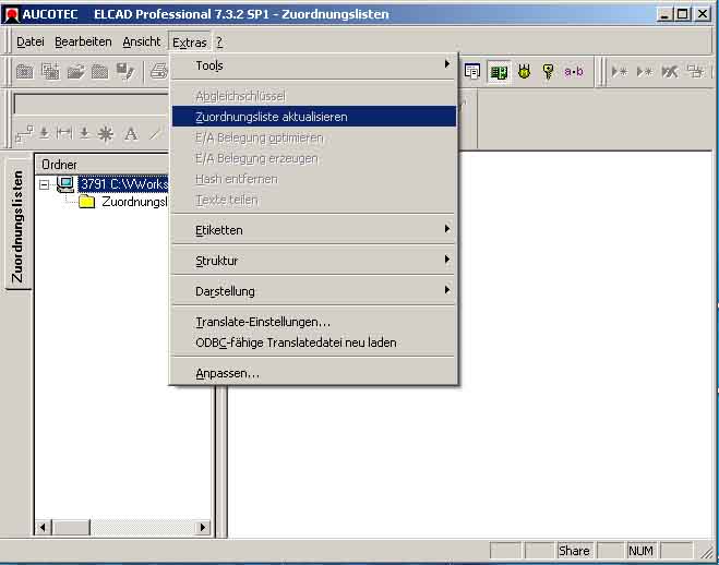

es gibt doch den Punkt unter EXTRAS
ZUORDNUNGSLISTE AKTUALISIEREN
Mit diesem Punkt wird eine Zuordnungsliste aktualisiert, d.h. es werden die Zeichnungsdaten aus den Symbolen zusammengestellt und in die Zuordnungsliste eingetragen. Der Datenabgleich erfolgt über die Steuerungsnummer und die absolute Adresse, sofern nichts anderes an Symbolen oder Abgleichschlüssel eingestellt ist. Die Aktualisierung kann zu jedem Zeitpunkt erfolgen.
mfg Robert

Was muß den passieren, damit der Punkt sichtbar wird?
Also ich habe hier Elcad PRO 7.3.2 SP1 und bei mir ist dieser
Punkt nicht sichtbar.

Hallo Heiko
Einfach in den Bereich Zuordnunsgliste wechseln
und dort unter Extras aktualisieren (siehe Anhang).
Andreas

Ist bei mir nicht aktiv.
Heiko
erstellt am: 09. Jan. 2007 13:03    Editieren oder löschen Sie diesen Beitrag!  <-- editieren / zitieren -->   Antwort mit Zitat in Fett Antwort mit kursivem Zitat
nicht nur in die Ansicht wechseln, sonder die ZuLi auch anklicken
bzw. öffnen.

Original erstellt von UKanz:
bzw. öffnen.
Habe ich. Klappt das vielleicht nur, wenn man auf den 1019 umgestellt hat bzw. wenn man die Zuordnungsliste als =>7.3 erstellt?
Heiko
erstellt am: 09. Jan. 2007 14:36    Editieren oder löschen Sie diesen Beitrag!  <-- editieren / zitieren -->   Antwort mit Zitat in Fett Antwort mit kursivem Zitat
ich habe mal im Demoprojekt der 7.3.0 geschaut. Da sind die Symbole
noch mit dem 1006er (Einstellung >=7.3). Hier lässt sich die ZuLi
aktualisieren.
Uli
aktualisieren.
Also scheint es bei mir nicht zu gehen, weil ich die Listen noch mit >= 5.1 erstelle.
Sollten vielleicht echt mal umstellen .....

hallo,
jau.......solltest du. neuere funtionalitäten nur mit zl>=7.3
