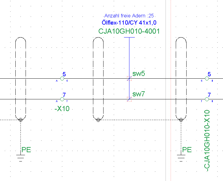

Hallo Profis,
es ist in ELCAD (7.3.1 SP2) möglich die Ziele von Kabeladern vorzubelegen, d.h. wenn ich eine Ader von einem Kabel aus dem Baum in die Zeichnung ziehe, trägt mir ELCAD links und rechts von dem Kabel gesehen das BMK und den Anschluss in das Betriebsmittel ein.
Ziel1=Code10004 Anschluss1=Code 10021
Ziel2=Code11004 Anschluss2=Code 11021
So, nun das Problem: möchte Klemmen mit CODE 45 verwenden, wo jeder Anschluss einzeln verwaltet wird, z.B. mit A und B anstelle extern und intern. Siehe Bild1

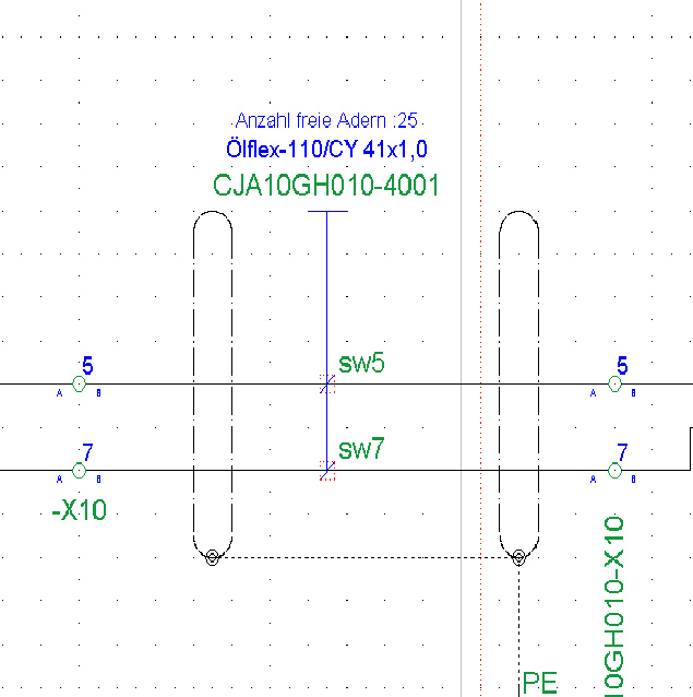

Da passiert folgender Effekt: Beim Ziehen der Ader in die Zeichnung schreibt ELCAD die Anschlussbezeichnung in die Klemme, jedoch nicht nur in CODE 21 sondern auch in CODE 45. Es steht somit die Klemmennummer auch in einem der Anschlüsse A oder B. Siehe Bild2.
Mir nicht klar, warum das so ist.
Kann man in der Kabelplanung vielleicht Codnummern 10xxx und 11xxx hinzufügen, um noch den Anschluss der Klemme zu definieren? Oder ist es sinvoll, beim Ziehen der Ader in die Zeichnung NUR den CODE 21 zu beschreiben?

Hallo JensCamaro,
hast Du schon mal versucht, die Codes 10045 und 11045 in Deiner
Kabelplanung vorzubelegen, also die Anschlußbezeichnung der
Klemme?
Ich habe die beiden Codes bisher nur in der Verdrahtungsliste
benutzt, aber vielleicht funzt das ja auch in der Kabelplanung.
Uli
