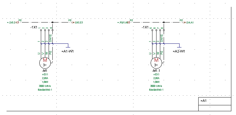

erstellt am: 16. Jan. 2007 17:18    Editieren oder löschen Sie diesen Beitrag!  <-- editieren / zitieren -->   Antwort mit Zitat in Fett Antwort mit kursivem Zitat    Unities abgeben: 1 Unity (wenig hilfreich, aber dennoch)2 Unities3 Unities4 Unities5 Unities6 Unities7 Unities8 Unities9 Unities10 Unities
Hallo und Danke für die Hilfe !
So richtig ist mir das noch nicht klar (bin wohl doch kein Profi):
In dem Demoproject 732 hab ich zwei Blätter mit folgenden Formblatteinträgen:
Blatt 1 mit =A1
Blatt 2 mit =A2
In Blatt sind zwei Kabel (die folgendermaßen heißen):
Blatt 1: =A1-W1  und =A2-W1
Ich möchte, das die Kabel so im Stromlaufplan angezeigt werden:
Blatt 1: -W1 und =A2-W1
Bei mir werden sie jedoch so angezeigt:
Warum wird bei Kabel =A1-W1 die Anlage mit angezeigt ?
Die soll nur angezeigt werden, wenn sie vom Formblatteintrag abweicht.
Eigentlich soll es so sein wie bei z.B. Relais.
Geht das ?
Texas
erstellt am: 16. Jan. 2007 18:32    Editieren oder löschen Sie diesen Beitrag!  <-- editieren / zitieren -->   Antwort mit Zitat in Fett Antwort mit kursivem Zitat
Hallo Texas,
Du möchtest die Anlage nur angezeigt haben, wenn sie vom Formblatt
abweicht, oder?
Auf ein Kabel kann man nur ein Kabelsymbol setzen, also in Deinem
Beispiel ein mal auf das Kabel 1 auf Blatt 1 (=A1) und auf Kabel 2
auf Blatt 2 (=A2).
Somit bekommen die Kabel automatisch das richtige Anlagenkennzeichen
vor den Kabelnamen.
Oder willst Du die Kabelsymbole beider Kabel auf Blatt 1 darstellen?
Ich glaube das geht nicht, wenn Dein Kabel 2 die Anlage =A2 bekommen
soll. Das Kabel holt sich die Anlage immer aus dem Formblatt oder
dem Fenster, also muss das Kabelsymbol auch dort hin.
Uli

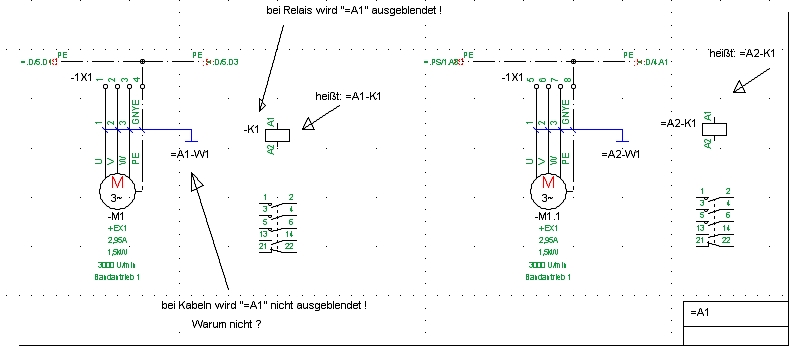

Texas
Sehen Sie sich das Profil von Texas an!   Senden Sie eine Private Message an Texas  Schreiben Sie einen Gästebucheintrag für Texas
Beiträge: 4
Registriert: 14.04.2004
erstellt am: 17. Jan. 2007 09:43    Editieren oder löschen Sie diesen Beitrag!  <-- editieren / zitieren -->   Antwort mit Zitat in Fett Antwort mit kursivem Zitat    Unities abgeben: 1 Unity (wenig hilfreich, aber dennoch)2 Unities3 Unities4 Unities5 Unities6 Unities7 Unities8 Unities9 Unities10 Unities
Hi UKanz
Ohhh !
Hab Dir mal ein Beispiel gemacht.
Warum ist es bei Kabeln anders als z.B. bei Relais?
Was mich stört:
Warum wird bei dem ersten Kabel die Anlage mit angezeigt?
(steht doch schon im Formblatt!)
Im zweiten Kabel hab ich die Anlage von Hand editiert.
Gruß Tex

erstellt am: 18. Jan. 2007 08:40    Editieren oder löschen Sie diesen Beitrag!  <-- editieren / zitieren -->   Antwort mit Zitat in Fett Antwort mit kursivem Zitat
Hallo Texas,
bei Relais bleibt die gleiche Anlage auch stehen. Außer mit
Elcad-Studio, da werden gleiche Anlagen gekürzt bzw. gelöscht.
Wenn Du im Elcad eingestellt hast, dass es die Anlage vor das
Kabel packen soll, hat Elcad es doch richtig gemacht.
Uli
  Wer nicht genießt, wird ungenießbar...  (cad.de-smilis )

erstellt am: 18. Jan. 2007 10:04    Editieren oder löschen Sie diesen Beitrag!  <-- editieren / zitieren -->   Antwort mit Zitat in Fett Antwort mit kursivem Zitat    Unities abgeben: 1 Unity (wenig hilfreich, aber dennoch)2 Unities3 Unities4 Unities5 Unities6 Unities7 Unities8 Unities9 Unities10 Unities
Hi UKanz
Bei mir wird am Relais die Anlage ausgeblendet, am Kabel aber nicht!
Texas
erstellt am: 18. Jan. 2007 10:33    Editieren oder löschen Sie diesen Beitrag!  <-- editieren / zitieren -->   Antwort mit Zitat in Fett Antwort mit kursivem Zitat
Original erstellt von UKanz:
Außer mit Elcad-Studio, da werden gleiche Anlagen gekürzt bzw. gelöscht.
Bei Deinem Kabel übertägt sich das =A1 in den Kabelnamen, und
wird nicht als "Anlage" behandelt, deswegen wird nicht gekürzt.
Du hast unter Extras/Optionen ja extra eingestellt, dass die
Anlage in den Kabelnamen übertagen werden soll. Elcad
macht also alles richtig.
Uli
