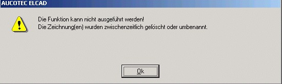

Sperrvermerk aufheben Grafik / Tabelle ausgeführt
lock.ref gelöscht
geht noch nicht
was machen

Bei welcher Aktion von Dir kommt die Meldung?
Ist noch jemand im Projekt (und lässt einen Stapel laufen?)
Welche ELCAD-Version?

Hallo mah,
share.auc gelöscht? Vorher sicher sein, dass NIEMAND im Projet ist!
Was auch noch hilft:
Extras - Dienste - Recover Datenbank: AUC_SYSTEM

Hallo Strohli
Beim öffnen der Zeichnung
kein anderer
Hallo unterStrom
Bei fast allen aktionen kommen jetzt fehlermedungen oder ALWIN
Werde auf Sicherungskopie von gestern zurückgreifen
Arbeit von Heute morgen umsonst!!
trostdem DANKE

mach mal langsam, so schnell geben wir nicht auf!
Bei Fehlermeldungen vom ALWIN hilft meist Projektrekonstruktion
Als ersten Versuch: im Tree RM auf "Zeichnungen" - "Rekonstruktion"
Wenn das nichts hilft: RM auf das Projekt und "Projekt Rekonstruieren",
Weitere Versuche: Projekt in Elcad kopieren, die Kopie rekonstruieren und in der Kopie weitermachen

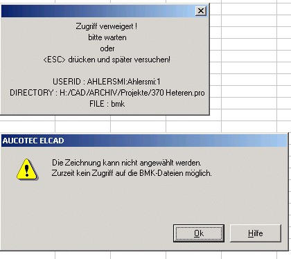

Hallo mah207,
bitte nicht gleich mit Kanonen auf Spatzen schiessen.
Wenn diese Meldung kommt, drücke Shift-F1 und wähle den Punkt
"SHARED FILES" aus.
Was sieht man dann ?

Hallo unterStrom
Hat geklappt
Jetzt kann ich immer noch nicht alle Blätter öffnen
Fehlermeldung

Original erstellt von mah207:
[QUOTE]
und jetzt hilft "Recover Datenbank" auf AUC_SYSTEM !

Hallo unterStrom
Leider nein, habe ich schon versucht

Mach unter Dienste Projektcheck!
(Alles markieren)

ein fehler BE* Symbol
hat mit fehler woll nichts zutuchen
sonst keine fehler
