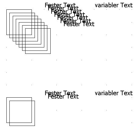

Hallo Steffen,
es tut mir leid wenn ich Verwirrung gestiftet habe.
Der Aufruf von Makros mit Code 90/91 ist auf eine Ebene beschränkt.
Der Aufruf von Symbolen endet nach 6 Ebenen.
In beiden Fällen sind die Dialoge der aufgerufenen Makros oder
Symbole nicht editierbar und werden auch nicht ausgewertet, lediglich
die feste Grafik (einschliesslich fester Texte) wird verwendet.
Zur Verdeutlichung habe ich 2 Symbole gebaut.
Das obere Symbol ruft sich selbst per Symbolaufruf auf.
Das untere Symbol ruft sich selbst per Makro auf.
Ein weiterer Unterschied ist der, dass Makros in (variablen) Gruppen
einsetztbar sind.
Viele Grüsse von Saltkråkan
Pelle Bootsmann
[Diese Nachricht wurde von Pelle Bootsmann am 05. Dez. 2006 editiert.]
