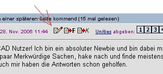

erstellt am: 28. Nov. 2006 12:06    Editieren oder löschen Sie diesen Beitrag!  <-- editieren / zitieren -->   Antwort mit Zitat in Fett Antwort mit kursivem Zitat    Unities abgeben: 1 Unity (wenig hilfreich, aber dennoch)2 Unities3 Unities4 Unities5 Unities6 Unities7 Unities8 Unities9 Unities10 Unities Nur für stephan.kurz 10 Unities + Antwort hilfreich
Mahlzeit Stephan,
einen Beitrag kannst Du editieren, indem Du in der Kopfzeile des Beitrags auf das Feldchen mit dem Stift klickst, s. Anlage.
Jürgen
Der Tag, an dem Du nicht lächelst, ist ein verlorener Tag (C. Chaplin)
Bodo_M
Beiträge: 5310
Registriert: 15.11.2001
erstellt am: 28. Nov. 2006 12:47    Editieren oder löschen Sie diesen Beitrag!  <-- editieren / zitieren -->   Antwort mit Zitat in Fett Antwort mit kursivem Zitat    Unities abgeben: 1 Unity (wenig hilfreich, aber dennoch)2 Unities3 Unities4 Unities5 Unities6 Unities7 Unities8 Unities9 Unities10 Unities Nur für stephan.kurz 10 Unities + Antwort hilfreich
hallo Jürgen,
einen beitrag schon aber nicht den titel. hab das schon erledigt....
