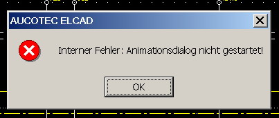

seit ich das Eclad-Studio aktiviert habe und in einem Projekt eine ausgewertet Klemme änderer, bekomme ich diese Fehlermeldung.
Es ist aber kein Studio-Projekt.
Was sagt ir diese Meldung ???
lg

hallo Siko,
welche version hast du im einsatz?

Hallo Bodo,
ich habs ganz vergessen.
Elcad 7.3.2

hallo,
hast du das projekt schonmal rekonstruiert?

mit der rekonstruierung ist es weg.

Hallo SIKO,
die Fehlermeldung "Animationsdialog nicht gestartet!" konnte vorkommen, wenn man z.B. im BMK-Tree mit vielen Einträgen auf der Zeichnung bei einem Objekt das BMK editiert hatte.
Deshalb ist er nach dem Rekonstruieren auch weg; aber wenn alles
wieder ausgewertet ist, ist er wieder da.
Es handelt sich nicht um einen kritischen Fehler.
Der Fehler ist in der Version 7.3.2 SP1 behoben. Das Service Pack
ist bereits abgeschlossen und dürfte Ende der Woche verfügbar sein.
