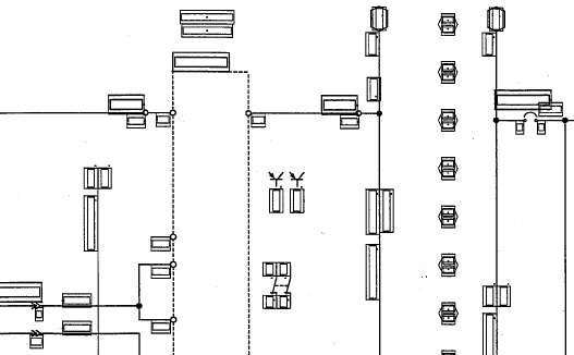

Hallo Elcadler,
bei uns kommt beim Ausdruck manchmal Unsinn heraus:
Anstatt der Texte erscheinen nur die beiden inneinander gestellten Rechtecke, die man seit der 7.3.1 beim Texte verschieben am Fadenkreuz hat (s.Anlage). Am Bildschirm sieht alles korrekt aus.
Ausgabe erfolgt immer per Postscript, tritt an unterschiedlichen Druckern (HP LJ 8150 und SHARP AR-620U) und an unterschiedlichen Rechnern auf.
Hat jemand ähnliche Erfahrungen?
Woran kann das liegen?
Jürgen

Hallo Jürgen,
verwendest du Windowsschriften oder ELCAD Schrift?
mfg Robert

Original erstellt von Bertologe:
Hallo Jürgen,
Windows Schrift: Arial Unicode MS
und: "Am Bildschirm farbig"
Jürgen

Hallo Jürgen,
dieser Fehler ist bekannt (FehlerDaba 8500) und in der Version 7.3.2 behoben.
Der Fehler entsteht nur wenn :
1. Window-Font verwendet wird
2. als letztes vor dem Plotten der grafische Cursor aktiv war
Umgehung :
Vor dem Plotten z.B. Kommando "RP" absetzen.

Hallo Pelle,
Danke für die Antowort.
Die 7.3.2 setze ich zur Zeit nicht ein, da sie für uns nur geringe Neuerungen bringt. Werde jetzt mal überlegen, ob sich das Update doch lohnt...
