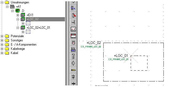

Ab wann können Super-Orte in Studio verwaltet werden? Ab 7.3.2 werden Fenster zwar getrennt verwaltet, aber ein Umbenennen bei verschachtelten Orten klappt nicht!

Falls es jemanden interessiert, muss ich sagen: Es klappt doch!
(Danke rko)
Ortsfenster werden bei Umrahmungen im Objektfenster angezeigt und müssen da umbenannt werden.
Bei Verwendung von Super-Orten (Code 7) wird dieser auch unter Geräte mit angezeigt. Hat also das Fenster Ort +A und das drinliegende Symbol Ort +B, so ist der Gesamtort +A+B.
Unter Order Umrahmungen im Objektbaum ist nun Ort +A eingetragen und kann hier umbenannt werden. Wird er unter Order Geräte umbenannt (hier steht +A+B), so wird der Ort direkt ans Gerät übertragen, was m.E. falsch ist.
Sehr gut wäre hier gewesen, wenn der Ort im Objektbaum unter Geräte
auch verschachtet dargestellt würde:
Anstatt +A+B
+A
|_+B

Hallo Strohli!
Original erstellt von Strohli:
Anstatt +A+B
+A
|_+B
Würde ich auch super finden, wenn dies so realisiert werden könnte.
Meiner Meinung nach liegt das Problem darin,
dass ELCAD-intern der Code 3 und Code 7 in einem Datenfeld gehalten wird (ich vermute intern Code 3);
d.h. die max. Zeichenlänge für Ortsdarstellung erhöht sich nicht bei Verwendung von Code 7.
Habe auch mal einige Tests mit dem Demo-Projekt durchgeführt:
rwendet man CD_FRAME_LOC_01 innerhalb CD_FRAME_LOC_02 werden
zwei Umrahmungen im BMK-Tree angelegt (siehe Bild):
+LOC_02
+LOC_02+LOC1
Ändert man nachträglich den Ort +LOC_02 in z.B. +LOC_Neu, bleibt +LOC_02+LOC1 erhalten
Das ist scheinbar noch ein Fehler oder ein Studioproblem
Ich würde mir wünschen, dass wenigstens ein Hinweis kommt,
dass innenliegende Fenstersymbole nicht getauscht werden.

Ja, es ist schon besser geworden, aber noch nicht perfekt.
