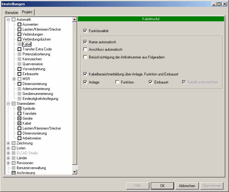

Du mußt unter Extras/Optionen/Projekt/Automatik/Kabel noch Deine gewünschte Funtkionaltität einstellen.
Als Werte im Kabelsymbol trage ich den Kabelname, Adernummer und Aderanzahl ein. Den Rest vervollständige ich über die Kabelliste.

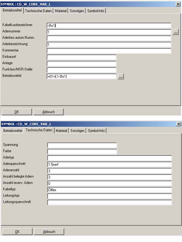

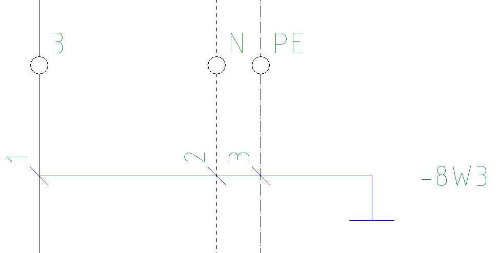

Habe Dir mal mein Einstellungen angehängt. Ebenso die Einträge im Symbol und eine Ansicht aus dem Schaltplan.
Die Einstellungen bedeuten, daß er aus dem Kabelkurzbezeichner und den Anlagen- und Ortseinträgen aus dem Formblatt das Betriebsmittel bildet.
Infos findest Du auch, wenn Du in der Elcadhilfe unter Inhalt /Anwendungen die Kabelplanung öffnest.
