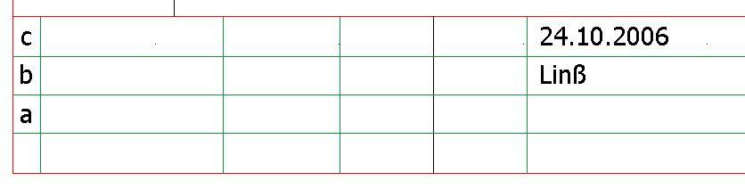

hallo,
habe das problem , das ich die neue version 7.3.2 aufgespielt habe.
jetzt habe ich ein projekt von 7.3 mit 7.3.2 geöffnet , neu konvertiert , und damit gearbeitet . hat ja alles super funktioniert ... aber leider fehlen jetzt auf den formblättern teilweise (nicht überall) die bezeichnungen wie : name , datum , revision , geprüft , kontrolliert usw...
an was kann das wieder liegen ?!?!

erstellt am: 24. Okt. 2006 16:08    Editieren oder löschen Sie diesen Beitrag!  <-- editieren / zitieren -->   Antwort mit Zitat in Fett Antwort mit kursivem Zitat    Unities abgeben: 1 Unity (wenig hilfreich, aber dennoch)2 Unities3 Unities4 Unities5 Unities6 Unities7 Unities8 Unities9 Unities10 Unities Nur für SINOx 10 Unities + Antwort hilfreich
Original erstellt von SINOx:
hallo,
kannst Du ein Bild von diesem Fehler ins Forum setzten? Ist der Fehler auf Bildschirm und Ausdruck zu erkennen?

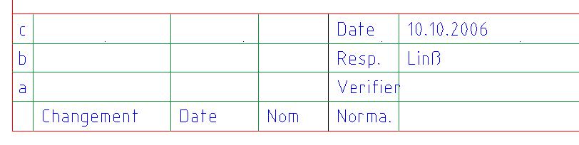

erstellt am: 24. Okt. 2006 16:16    Editieren oder löschen Sie diesen Beitrag!  <-- editieren / zitieren -->   Antwort mit Zitat in Fett Antwort mit kursivem Zitat    Unities abgeben: 1 Unity (wenig hilfreich, aber dennoch)2 Unities3 Unities4 Unities5 Unities6 Unities7 Unities8 Unities9 Unities10 Unities
hier sind die bilder für vorher mit V7.3 und nachher mit V7.3.2
erstellt am: 24. Okt. 2006 16:29    Editieren oder löschen Sie diesen Beitrag!  <-- editieren / zitieren -->   Antwort mit Zitat in Fett Antwort mit kursivem Zitat
Ach soooo. Prüfe mal Deine Translatedateien, ob diese richtig
eingestellt sind.
Uli
  Wer nicht genießt, wird ungenießbar...  (cad.de-smilis )
