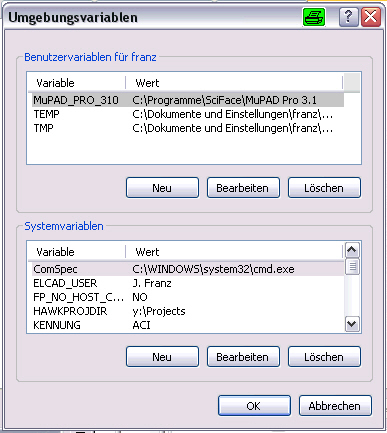

Das IF(&(ELCADEINF)="d") ist ein Zugriff auf eine "Environmentvariable".
Darin kannst Du systemweit Daten vorgeben, die dann von mehreren Programmen verwendet werden.
In Fall Elcad verwende ich es z.B. um den Namen des angemeldeten Benutzers ins Formblatt zu übertragen.
Unter XP:
Arbeitsplatz - RM: Eigenschaften - Erweitert - Umgebungsvariablen (s. Bild)
Bei mir heisst diese Variable: ELCAD_USER

.. und ausserdem steht statt "IF(&" dort bestimmt "IF($", oder ???

ja,
ich glaube, dass das IF(&(ELCADEINF)="d") ein verunglückter Versuch ist auf eine Environmentvariable zuzugreifen...
