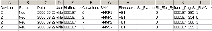

Ist es möglich eine Stückliste zu erstellen, die nur die hinzugefügten  Bauteile, die nach einer Revision hinzugekommen sind ausgibt?

über den Delta-Manager kriegst Du auf alle Fälle eine schöne Excel-Datei
raus, in der z.B. Änderungen wie neue Bauteile als "NEU" deklariert
werden. Sieht dann wie auf dem Bild aus.
VOR der Änderung eine Ausgabe über den Delta-Manager machen, dann
Projekt ändern, danach wieder Ausgabe Delta-Manager und schon hat man
die Liste.

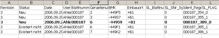

Gelöschte Geräte werden erkannt.
Neue Geräte werden nicht erkannt.
Was muß ich ändern??

Wie jetzt?
Du hast doch laut Deinen Bildern 2 Geräte gelöscht, eines zugefügt.
Passt doch.
Aber hast Du die beiden -449F5 und -449S7 auch nochmal verändert?
Die sind ja auch auf dem Nachher-Bild als neu gekennzeichnet.
Wenn ich an einem Bauteil nichts ändere sieht das wie auf dem Bild Rev7 aus.
Habe die Geräte nicht verändert.

nach der Bauteiländerung hast Du sicher deine Stückliste regeneriert
und danach die Ausgabe für den Delta-Manager gemacht, oder?
Zeichnung Gerät ergenzt
Alle vorhandenen Geräte werden auch auf NEU gesetzt so wie das NEU ergenzte Gerät.
Alle glöschten Geräte werden auf existiert nicht gesetzt

Komisch, was anderes mache ich auch nicht. Wie Du ja sehen kannst,
habe ich bei nicht geänderten Geräten auch den passenden Eintrag drin.
Bodo, was meinst Du dazu? Ich weiß da nicht weiter, sorry.
