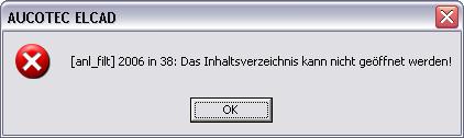

Ich hätte da ein kleines Problemchen:
Und zwar wollt ich eben meine Translate Dateien bearbeiten, als ich in die Translatebearbeitung gewechselt hab, kam eine Fehlermeldung (hab se als Datei angehängt) und ich konnte die Dateien nicht mehr öffnen.
Wenn ich in einer Zeichnung bin kann ich aber immer noch die Translatedatei bearbeiten, was allerdings etwas zeitaufwendig werden könnte mit meinen zig Texten...
Kann mir bitte jemand sagen/helfen was das Ding von mir will & wie ich die Meldung wieder weg bekomm??

Geh mal auf "Extras"|"Dienste"|"Recover Datenbank".
Könnte helfen.

Hallo Bernie!
Danke für den Tip, aber hat leider nichts gebracht!
Hey Bodo!
Nein, nicht an der wo ich bearbeiten will...

hallo Mrs. Chichi,
lösch mal unter dem user das projekt "trans.pro".
tschüss aus hannover

Jetzt gehts wieder! Dankeschön!
An was lag das jetzt, kannst du mir des erklären?

hallo,
das trans.pro war defekt, wenn du es löscht, wird bei erneutem aufruf
der tranlatebearbeitung ein neues angelegt.
nie sollst du mich fragen......warum war es defekt?
