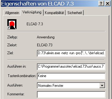

gibt es die Möglichkeit Elcad so einzustellen das nach Programmstart kein Projekt bzw. keine Zeichnung automatisch geöffnet wird?

In dunkler Erinnerung habe ich, dass man Elcad in der Verknüpfung
sagen kann, welches Projekt und welche Zeichnung es beim Start öffnen
soll. Vielleicht öffnet Elcad ja ohne Projekt, wenn man bei den
Parametern Nonsens eingibt.

Welche Verknüpfung ist da gemeint?

Es gab/(gibt?) mal die Startoption -pro (im Icon)

Füge mal Deinem Starticon unter Ziel die Option -pro dazu

hallo,
nach dem zufügen der option -pro startet das programm überhaupt nicht.
Fehlermeldung: "-pro" Datei kann nicht geöffnet werden!

Du hast die Option hinter -run eingefügt, zu -run gehört aber der Pfad!
Füge Sie ans Ende der Zeile an

hallo,
wenn ich die option "-pro" ans Ende stelle
kommt die Fehlermeldung:
"Sie haben kein Projekt gewählt. Die Bearbeitung wird abgebrochen"
Elcad wird gleich wieder geschlossen.

Geht ab Version 7.3.2

Stimmt, Version 7.3.2 startet mit dem Zusatz "-pro" immer ohne einen Projekt
