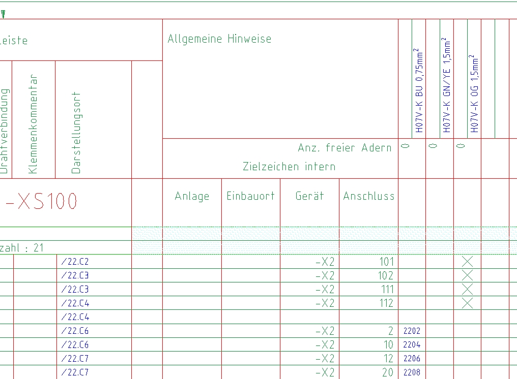

Ich muss einem Draht eine Farbe zuweisen, einen Querschnitt und eine Drahtnummer. Diese Informationen sollen im Stromlaufplan auch ersichtlich sein.
verwendetes Symbol: CD_W_WIRE
Der Querschnitt wird immer angezeigt. Solange nur die Aderfarbe zugewiesen ist wird diese auch Angezeigt. Gebe ich jedoch noch eine Drahtbezeichnung ein wird die Farbe überschrieben.
Jetzt zu meiner Frage:
Welchen Hintergrund hat es damit in den Code 120 (Aderbezeichnung) entweder nur die Farbe oder die Drahtnummer transferiert wird ?
Hat es eine Auswirkung auf eine andere Funktion wenn ich dies im Symbol ändere damit beides Angezeigt wird ?
Warum wird überhaupt die Farbe in den Code 120 übertragen (Die Farbe ist doch keine Aderbezeichnung ?)

hallo iceman,
schau dir das symbole cd_w_wire mal im symbolbau an. dieses symbol
hat einge if/then abfragen und das ergebnis wird in den code 120
geschrieben, der dann im klemmenplan dargestellt wird.

also eigentlich ist da eine Afrage im Symbol, was angezeigt wird.
IF Farbe = leer  >> Zeige Adernummer
IF Farbe = gefüllt  >> Zeige Aderfarbe
Das Egebnis landet im Code 120. Transferiert können auch beide werden,
dann hast Du im Zeilensymbol einen Schalter:
Zeige Farbe (0/1)

Ja das ist schon Klar mit den If/thens hab mir das Symbol vorher schon angesehen und die Funktion ist mir auch klar.
Es wird halt einfach der Reihenfolge nach das letzte Ergebnis
in den Code 120 geschrieben. D.H. Die autom. Drahtbezeichnung hat Vorrang vor der Farbe und der Drahtbezeichnung.
Im Klemmenplan sind das doch zwei paar Stiefel -  Der Drahttyp, Farbe und Querschnitt wird im Kopf des Formblatts angezeigt. Eine evtl. vorhanden Drahtbezeichnung steht direkt am Zeilensymbol.
Deshalb verstehe ich auch nicht warum man die Farbe in den Code 120 schiebt ?
Ich wollt halt nur wissen warum Aucotec das so gemacht hat
Gibts nen Hintergrund ? oder seh ich das mit dem Klemmenplan falsch ?

hallo iceman,
es sollte halt flexibel sein..........

N'Abend,
Du kannst im CD_W_WIRE auch die Zeilen 4 und 5 löschen, musst dafür
aber die Codenummer 362 (Drahtbez.) zu den zusätzlichen Adercodenummern
zufügen. Diese 362 kannst Du im Klemmen-Zeilensymbol wieder einbauen,
dann hast Du Farbe und Drahtbezeichnung getrennt.

ja schon Uli - ich hatte aber das Symbol (schon bevor ich diesen Thread geöffnet habe) an meinen Bedürfnissen angepasst.
Ich wollt ja hauptsächlich wissen ob es einen wichtigen Grund gibt warum die Daten durch die gewollte Syntax des Symbols
überschrieben werden.
