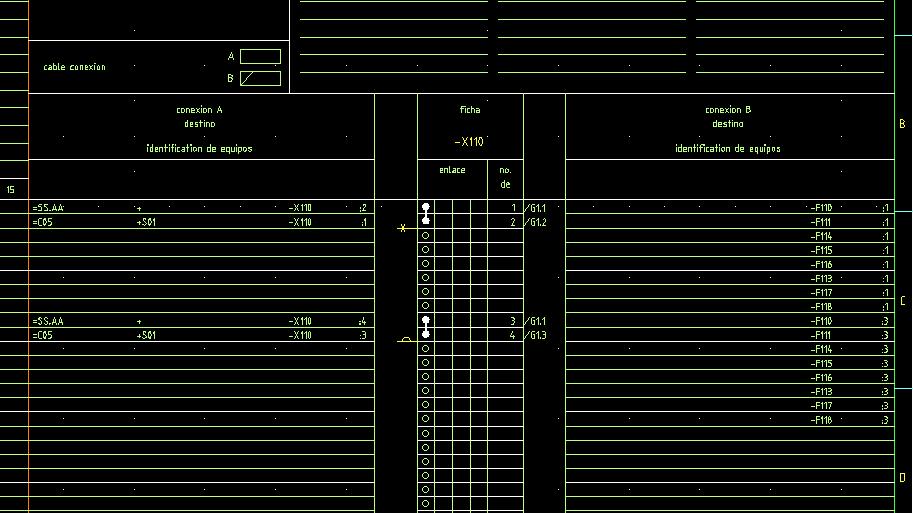

habe folgendes Problem:
Beim Generieren von Klemmen werden alle Ziele einer Klemme dargestellt.
Bei Klemme 2 werden also 7 Ziele dargestellt.
Es soll aber nur das erste angezeigt werden!
Bei der 5.8.6 hat er das gemacht (gleiches Projekt, gleiche Bibliothek).
Gibt es da einen Schalter?

Nach einem Gespräch mit Aucotec hat sich herausgestellt,
dass dies eine bewusst gemachte Neuerung in der 7.3. ist!
Umgehen kann man das durch das Einsetzen von Adersymbolen.
Viel Arbeit für mich, aber es gibt leider keinen "Schalter"
in der *.ini um das alte Verhalten wieder einzustellen.

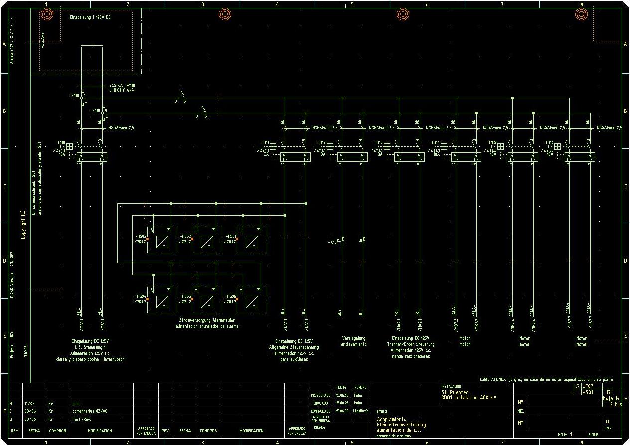

ie sieht denn der zugehörige Stromlaufplan aus, sind Potentiale dazwischen, etc)?
Nein. Keine Potentiale.
Eine ganz normale Verbindung:
Eine Klemme und daran hängen einfach ein paar Sicherungsautomaten.
Bernie

Häng mal Bild rein
Bernie6666
Elektrotechniker
Sehen Sie sich das Profil von Bernie6666 an!   Senden Sie eine Private Message an Bernie6666  Schreiben Sie einen Gästebucheintrag für Bernie6666
Beiträge: 83
Registriert: 08.09.2005
erstellt am: 13. Sep. 2006 09:57    Editieren oder löschen Sie diesen Beitrag!  <-- editieren / zitieren -->   Antwort mit Zitat in Fett Antwort mit kursivem Zitat    Unities abgeben: 1 Unity (wenig hilfreich, aber dennoch)2 Unities3 Unities4 Unities5 Unities6 Unities7 Unities8 Unities9 Unities10 Unities
Original erstellt von Strohli:
Häng mal Bild rein
Kein Problem.
Bernie

damit das funktioniert bedarf es folgender Codenummern :
- 2140/2150 auf Wert größer "1" setzen
- 2141-45/2151-55 mit Symbolen bzw. Koordinaten belegen
- 2045 auf "0" setzen
- 2046 auf "0" setzen

Hallo Bodo,
- im KLP-Formblatt in die Codes 2140 und 2150 den Wert 1 eintragen (max. Ziele intern / extern)
- die Klemme anschließen wie im Bild
- feststellen, dass die Codes für max Anzahl der Ziele keine Funktion haben
Bis zur 7.3(.0) funktionierte das...
Uli
