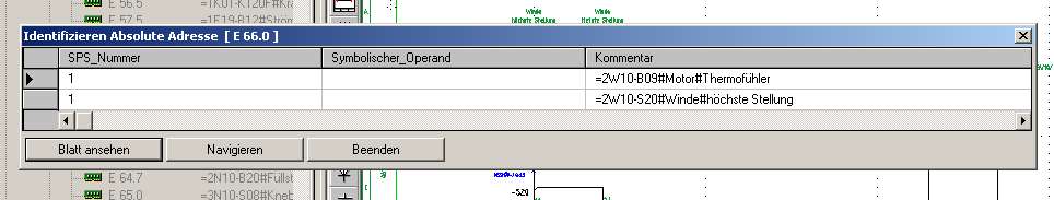

Guten Morgen,
es ging wieder alles eine Weile gut...
Woran kann es liegen, wenn ich im BMK-Editor
auf den Eingang E66.2 gehe und er mir dann in
der Zeichnung den Eingang E66.0 als zugehörig zeigt???
(Bild1)

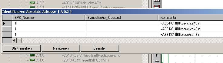

Verdächtig ist auch die Doppelbelegung...
Das kann eigendlich nicht sein....
(Bild2)
Welchen schwerwiegenden Fehler habe ich wieder
auf dem Gewissen ???
Für zweckdienliche Hinweise bedanke ich mich im voraus.
Detlef

hallo Detlef,
greifst du vielleicht mit der mama und der tochter auf die zl zu?
tschüss aus hannover
bodo m

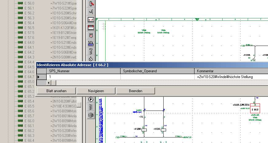

Hallo Bodo,
interessant das ....
Hätte ich nicht für möglich gehalten, denn wenn ich
bei E/A-Komponenten in die E/A-Zuli gehe, dann kann ich
nicht auf das dazugehörige Blatt schauen.
Die Liste ist alo doof (meine jedenfalls), stimmt aber.
Was nicht stimmt sind die E/A beim BMK-Editor.
Da wird bei jedem Regenerieren ein neuer Eintrag angelegt
der alte aber nicht gelöscht. Das ist blöd !!
(Siehe Anhang)
