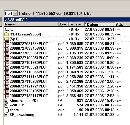

Moin Experten,
ich schon wieder.....
Für die PDF-Ausgabe benutze ich den PDF-Creator, da er
hintereinander die PDF-Dateien anlegt. <DateTime.pdf>
Normalerweise bräuchte ich die erstellten PDFs nur noch
in der Reihenfolge des Stapels umzubenennen und fertig wär's.
Merkwürdigerweise wird der Stapel aber nicht in der
Reihenfolge abgearbeitet, wie er eingegeben wurde, denn
die PDF's sind zwar chronologisch geordnet, aber im
Vergleich zur Stapelreihenfolge durcheinander.
Kann das sein ??? Wenn ja, warum ??
Danke vielmals
Detlef

Hallo Detlef,
kannst Du die Stapeldefinition und ein Bild der von PDF-Creator ausgegebenen Dateien ins Forum hängen?

Hallo Rolf, hallo Uli,
ja, ich habe heute wieder einen großen Stapel abgeschickt.
Das ist ganz angenehm, wenn der PC hintereinander alles
fertigmacht und man muss dann nur noch die 88 Dateien
umbenennen.
Wenn die Reihenfolge stimmen würde, könnte man das Umbenennen
auch noch automatisieren, aber wenn man dann die erste PDF-Datei
aufmacht ist es die vorletzte im Stapel, die nächste ist die dritte,
dann geht es stückchenweise hintereinander und dann plötzlich nicht mehr.
Beim Drucken druckt er doch auch in der richtigen Reihenfolge.
Komisch ..........
Ist aber keine Katastrophe, beim reinschauen in die PDF
kann man gleich kontrollieren, ob alles OK ist.
Ein Bildchen vom Stapel und dem Ergebnis kann ich erst am Mo.
fertigmachen. Vielleicht gibt es irgendwo ein
PDF-Creator-Forum .......mal schauen.

Moin Experten,
zunächst vielen Dank für die Hinweise.
Der Uli liegt mit seiner Vermutung, dass die
PDFs nicht nacheinander entstehen, sondern
irgendwie zusammengebastelt werden
sehr nahe an der Realität.
Ich habe das nochmal genau nachvollzogen.
Zunächst geht der Druckauftrag in das Verzeichnis
"PDFCreatorSpool" und dann entstehen die PDF'
irgendwie parallel. (Man sieht es daran, dass die
Dateigröße mehrerer Dateien noch wächst)
Egal, diesmal ist ALWIN ELCAD mit Sicherheit
völlig unschuldig, was man sonst nicht immer behaupten kann....
Da muss ich bei den Creators man nachfragen....
(Sonst ist das Programm ja Spitze)
Eine angenehme Woche wünscht
Detlef

Hallo Detlef,
würde mal in den erweiterten Eigenschaften des PDF-Creators mit den Einstellungen "Über Spooler drucken..." und "Drucken sofort beginnen" rumspielen.
Ev. auch den ganzen Drucker anhalten ("Immer verfügbar") und erst wieder freigeben, wenn Elcad die Stapelausgabe beendet hat.

Jo, wenn man den Spooler abschaltet
haut's hin. !!
Danke nochmals
Detlef
