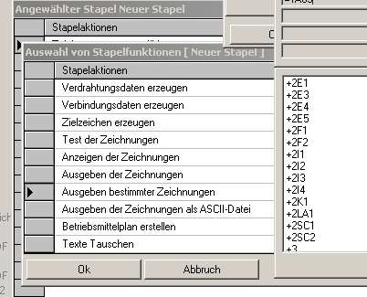

Wenn ich Stromlaufpläne schrankweise ausdrucken will
wird bei der "Einbauort-Auswahl" beispielsweise
der Schrank +2LA2 nicht angeboten.
Kann ich daraus schlussfolgern, dass ALWIN ELCAD
so intellent ist, dass alles von +2LA2 schon in den
Plänen des angebotenen +2LA1 drin ist ??
(Da ist einige Inzucht bei den Schränken möglich ....)
Danke im voraus
Detlef

Hallo Bodo,
ich habe das Bild vergessen ranzuhängen...
Jetzt kommt es !

Hallo Bodo,
merkwürdig !! Das Projekt wurde eingefroren, rekonstruiert
und wieder ausgewertet.
Zwei Schränke, in denen einiges d'rin ist, werden aber
nicht mit angeboten.
Es steht auch die Ortsbezeichnung in jedem Formblatt.
Wenn ich von "Zeichnung" in die "BMK-Ansicht" gehe, ist der Ort
mit allen Inhalten richtig vorhanden.
Ernstzunehmende Fehlermeldungen gab es nicht.
Woran kann das liegen ??
Danke im voraus
Detlef

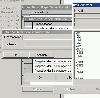

Ich habe mal versucht die Filterfunktion einzusetzen, aber dann
filtert er nur nach Code 3 im Schriftfeld.
Ich hänge man nochmal ein Bildchen ran.
Es fehlen ja nur einige (+2E2, +2K2, +2LA2..)
Die anderen scheinen vollständig zu sein.

erstellt am: 27. Jul. 2006 14:49    Editieren oder löschen Sie diesen Beitrag!  <-- editieren / zitieren -->   Antwort mit Zitat in Fett Antwort mit kursivem Zitat    Unities abgeben: 1 Unity (wenig hilfreich, aber dennoch)2 Unities3 Unities4 Unities5 Unities6 Unities7 Unities8 Unities9 Unities10 Unities
Man kann noch so doof sein ............
man muss sich nur zu helfen wissen ...
Ich habe den Stapel mit +2E1 angelegt und die Anweisungsdatei
gespeichert. Dort habe ich aus +2E1 ... +2E2 gemacht und
wieder zurückgelesen.
Damit jings

erstellt am: 27. Jul. 2006 16:16    Editieren oder löschen Sie diesen Beitrag!  <-- editieren / zitieren -->   Antwort mit Zitat in Fett Antwort mit kursivem Zitat    Unities abgeben: 1 Unity (wenig hilfreich, aber dennoch)2 Unities3 Unities4 Unities5 Unities6 Unities7 Unities8 Unities9 Unities10 Unities
Hallo Bodo,
kein Wunder, ich kann mir ja meist selbst nicht folgen ....
Also: ich habe einen Bestimmte-Pläne-Ausgeben-Stapel angelegt mit
dem was ALWIN anbietet. Z.B. +2E1
Dann habe ich die Anweisungsdatei entsprechend manipuliert,
so dass +2E2 drinsteht und mit dieser Anweisung den Stapel
gestartet.
ALWIN hätte ja auch meckern können, aber er hat das sauber
ausgeführt.....warum auch immer ?????
