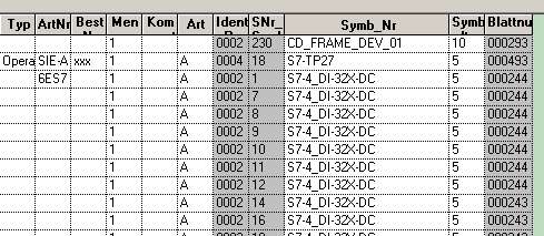

Frage zum Feierabend:
Nachdem die Entwurfs-Stückliste mit der Stüli, die ELCAD
exportiert, mittels VBA verglichen wurde, können wir feststellen,
dass des Projekt alle Tassen im Schrank hat.
Ich meine natürlich alle Schütze ........ die Hitze.
Was ich nicht weiß: Hat das Schütz auch die (Hilfs-)Kontakte,
die es braucht.
Wenn es möglich wäre, über die Stücklistenstruktur auch den
Namen des verwendeten Symbols mit auszugeben, dann wäre die
Kontrolle da.
(Bei cd_K_A0044 weiß ich: Das Ding muss 4S und 4Ö haben.)
Ist etwas in der Art möglich ???
Antwort hat Zeit .......
Danke im voraus
Detlef

Hallo Detlef,
für die Stammdatenbank gibt es die Codenummer 4032 (Plansymbol_HD). Vielleicht klappt es, wenn man diese Codenummer in der Stücklistenstruktur hat und ausserdem die Codenummer 4032 in der Datenbankstruktur vorhanden ist und die Symbole dort auch eingetragen sind.

hallo,
code 5008.......symbolname
tschüss aus hannover
bodo m

Hallo Rolf, hallo Bodo,
ich danke Euch für die Info
und werde es mit den angebotenen
Codes gleich mal probieren.
Detlef

Gib mit 5007 auch den Symboltyp aus, dann weisst Du, ob es sich um ein Haupt- oder Allgemeinsymbol oder gar Fenstersymbol handelt.
In der Stückliste kommen allerdings keine Nebensymbole!
Willst Du alle Symbole sehen, musst Du mit der CL append manip machen.
Mit dem Code 5050 kannst Du aus der Liste in Deinen Plan navigieren

die 4032 halte ich für besser, wenn man die in der Datenbankstrukur hat, kann man die Symbole aus dem Bauteil-Tree ziehen und hat sie dann auch in der Stückliste. Den 5008 muss man dann separat pflegen.

sicher......macht aber erstmal arbeit......5008 in die stüli-struktur
und gut is.........
bodo m
ps. 5008 musst du gar nicht pflegen, er muss beim anlegen nur da sein

wird der Symbolname von ELCAD in die 5008 eingetragen?

Jaaaaaaaaaaaaaaaaaaaaaaaaaaaaaa

Hallo Experten,
Kann ich bestätigen !!!
CODE 5008 funktionappelt.
(siehe Bild)
Danke vielmals
Detlef
