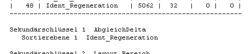

ist denn bei deiner Stückliste bei allen Datensätzen im Datenfeld Ident-Regeneration(Code5062)ein Inhalt vorhanden?? Wenn nicht, dann musst du die Überlegung anstellen welche Inhalte deuten immer auf den selben Datensatz hin und so sollte dann auch dein Abgleichschlüssel definiert und verwendet werden.
SMAH
SMAH
Sehen Sie sich das Profil von SMAH an!   Senden Sie eine Private Message an SMAH  Schreiben Sie einen Gästebucheintrag für SMAH
Beiträge: 256
Registriert: 09.03.2012
erstellt am: 07. Mrz. 2013 17:23    Editieren oder löschen Sie diesen Beitrag!  <-- editieren / zitieren -->   Antwort mit Zitat in Fett Antwort mit kursivem Zitat    Unities abgeben: 1 Unity (wenig hilfreich, aber dennoch)2 Unities3 Unities4 Unities5 Unities6 Unities7 Unities8 Unities9 Unities10 Unities Nur für Strohli 10 Unities + Antwort hilfreich
Export-Deta.zip
habe jetzt nochmals die Delta-Ausgabe im Demoprojekt für die Stückliste getestet.
Wenn wie von mir beschrieben der Abgleichschlüssel auf dem Ident-Regeneration(Code5062) festgelegt und verwendet wird, funktioniert die Deltaausgabe korrekt.
