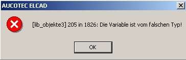

Als ich heute wieder mal eine Stückliste
erstellen wollte, brach ALWIN auf der Hälfte
des Weges plötzlich ab und verabschiedete sich
mit einem Fenster. Sinngemäß: ALWIN .... Fehler .... und Tschüss
Ein Projektcheck brachte keine Besserung.
Kann es mit dem Einfrieren zusammenhängen, das wir am Freitag
durchgeführt haben.
Merkwürdig ist auch, dass sowohl die begonnene, als auch eine
alte Stüli im ELCAD (aktuelles Proj.) folgenden Fehler melden, wenn man vom Bauteil aus "Darstellung Stromlaufplan" anwählt. (siehe Bild)
Danke im voraus

hallo,
mit dem einfrieren hat es nichts zu tun. hast du das projekt schonmal
rekonstruiert, neu ausgewertet.........und stüli neu?

Hallo Bodo,
danke für den Tip.
ALWIN ist jetzt dabei zu rekonstruieren und auszuwerten.
Da vorher eingefrohren wurde dürften sich Klemmen und I/O
ja nicht verschieben bzw. ändern !!??
Im Glauben daran ..........
Tschüss nach H
Detlef

Jetzt spuckt er die Stückliste aus...
Allerdings ist die Fehlermeldung
von vorhin noch da .....
Ist momentan aber kein Problem.

hallo Dete,
der andere fehler hat sich mit 7.3.2 erledigt.
